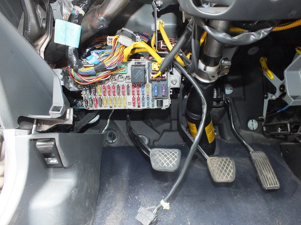

tu en as fait une très belle photo:

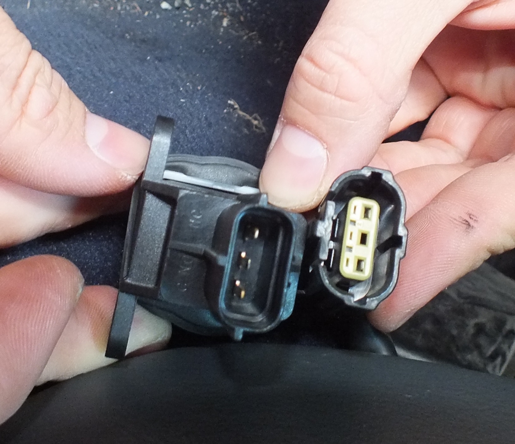

Il est caché derrière l'autoradio coté volant. Tu le débranches et tu mets un fil pour relier les deux cosses dans le connecteur. Une fois shunté, tu mets le contact et tu tends l'oreille vers la pompe  :)
C'est un contrôle rapide à faire et qui ne coute pas de sous.

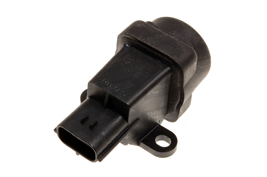

Alors j'ai trouvé l'interrupteur d'inertie, par contre quand vous me dîtes de mettre un fil pour relier les 2 cosses vous voulez dire quel cosse ? Parce qu'il y a en a 3, C, NO et NC ... N'est-il pas possible de le tester à l'aide d'un ohmmètre ou multimètre ? J'ai fait un essai en appuyant sur le relais pour l'enclencher, rien ne change, par contre si je secoue le relais on entend comme une bille a l'intérieur c'est normal ?
En démontant le couvercle pour accéder au relais j'ai remarqué qu'un câble est déconnecté, c'est normal vous pensez ?

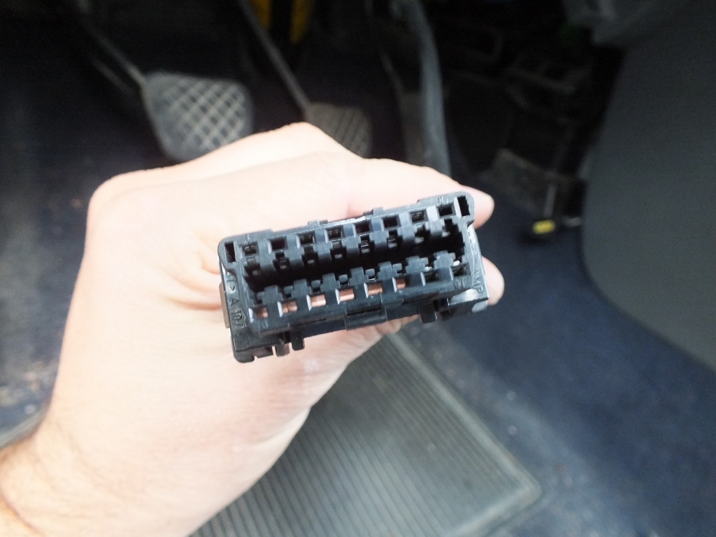

Alors le fil qui pend avec la broche noire, c'est normal, c'est la prise pour la valise de diagnostique  :transpi:
C'est sa qu'il faut que je fasse ?
C'est cela qu'il te faut faire, oui!
il faut ponter les deux externes.
Le connecteur doit te proposer 2 fils, un jaune avec une bande verte ( celui qui envoie le +12v à la pompe) et un autre, soit jaune/vert aussi  :roll2: , soit vert rayé orange  qui arrive du relais de pompe à essence ( le "main relay" qui est caché derrière le calculateur, à gauche de ton filtre à essence).

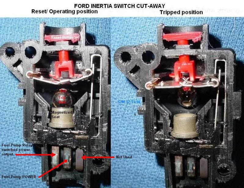

Pour t'expliquer l'interrupteur à inertie, une petite photo vaudra mieux que plein de blabla:
Donc oui tu dois pouvoir le contrôler avec un ohmmètre, sur les deux externes (dans notre cas) , résistance ~ 0 Ohm après réarmement et résistance infinie ( affichage : 1 )  après l'avoir secoué.
