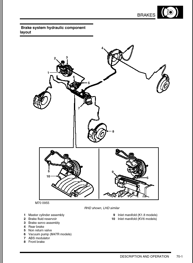

Sans doute un problème de servo-frein ou de pompe à dépression. Tu peux déjà jeter un coup d'oeil à la tuyauterie qui les relie. La pompe est en bout d'arbre à cames d'échappement, coté droit quand tu regardes le moteur. Profites-en pour inspecter jusqu'à la servo-valve de vanne EGR (à l'avant du moteur), la pompe à dépression servant aussi à la commande de la vanne EGR.

J'ai connu ce problème  de tenter de freiner à petite vitesse sans grand résultat: pour moi c'était le petit tuyau souple enrobé d'une tresse qui à force de frotter sur un élément métallique s'est ouvert sur un centimètre au moins. Ca se remplace très facilement et depuis plus de problème.
