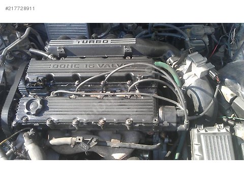

J'ai trouvé une photo, je vais faire avec :
Le cylindre N°1 serait coté distribution du coup...
il semblerait que oui
