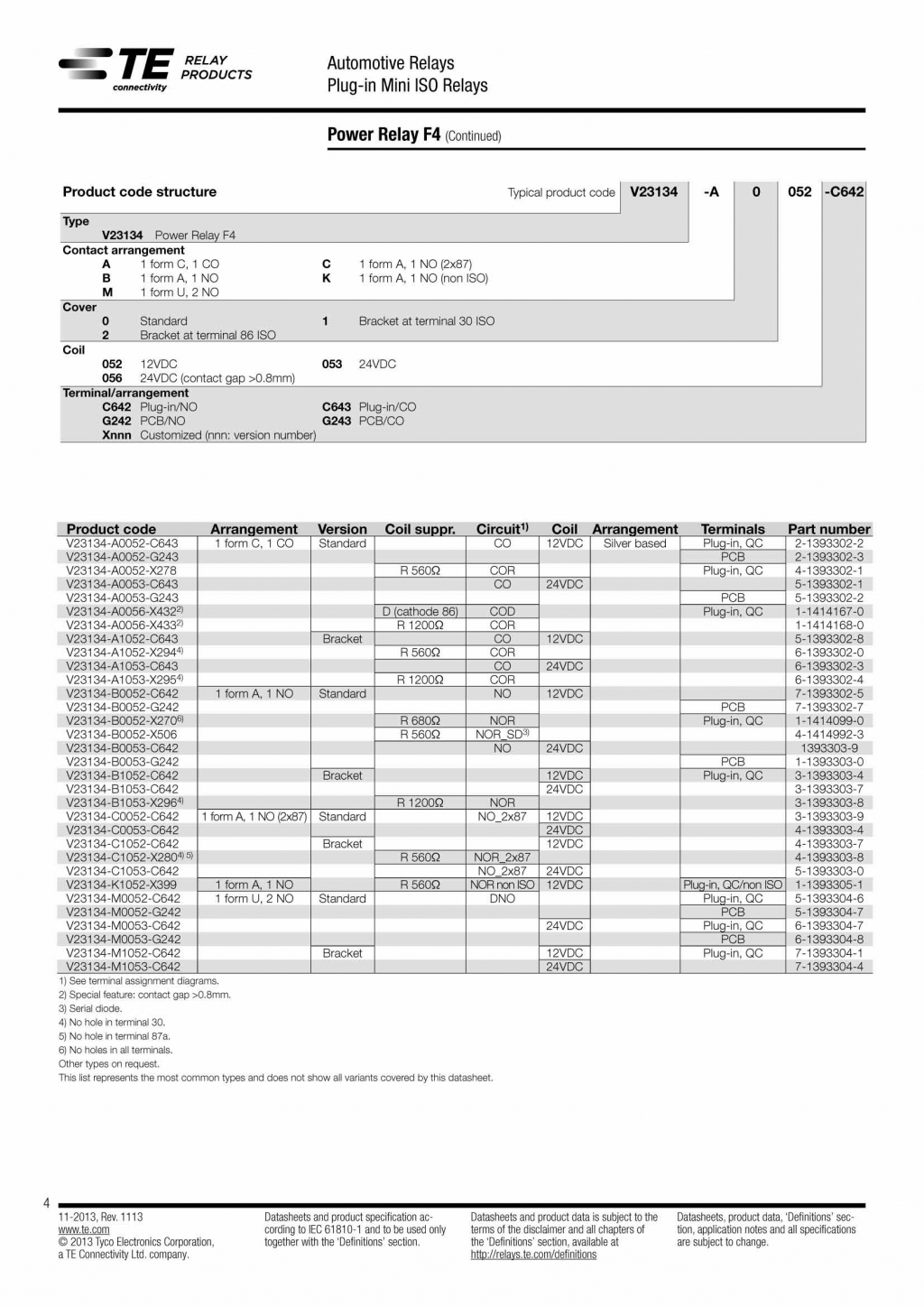

Mes 2 relais de gros ventilateur moteur (celui avec la résistance gold 100 W) étant hors service, je cherche à les remplacer. Hors mon fournisseurs de pièces auto ne trouve aucune des deux références suivantes :
Tyco V23073  B1005  A302  - 12 V
Tyco V23134  B52  C642  - 12 V   -   ++0416
En faisant quelques recherches sur internet j'ai trouvé ceci :
Je pense que cela peut-être la première référence.
Et celui-ci la deuxième référence
Si quelqu'un d'entre vous pouvez me confirmer donc les références suivantes :
Pour le premier Bosch 0 986 332 070
Pour le second part number 7-1393302-5 (1 form A - 1 NO - 12 DVC - cover standard)
D'avance merci à tous.
Salut
Je prends le train en route et comme personne ne t'a répondu...
Quel est le problème? Je ne vois pas.
Un relais, surtout un relais classique, peut être n'importe lequel.
Un quatre plots est un quatre plots. Une bobine commandée et deux contacts qui laissent passer la sauce.
Il y a peut-être une spécialisation ici, et les pros du forum vont me démonter si c'est le cas, mais je ne vois pas.
