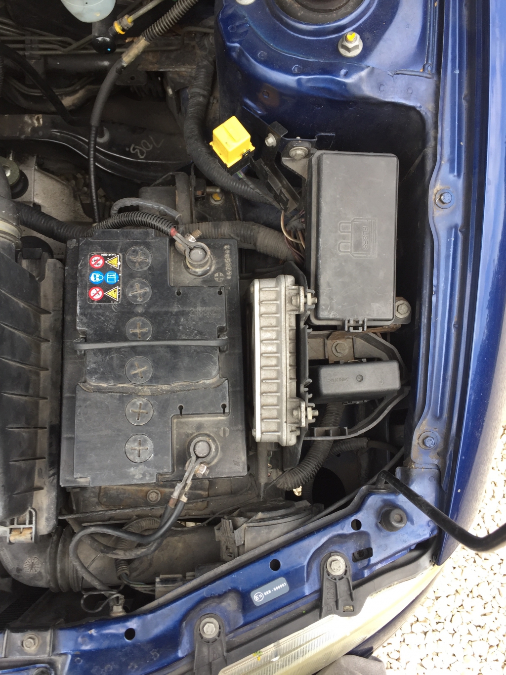

Bonjour, alors voilà je vous expose mon problème je roulais avec ma voiture et la un trou d'accélération donc je rétrograde et accélére mais rien aucune puissance. Puis mon moteur cale. Donc une fois la voiture remorquée chez moi je commence part vérifier les étincelles des bougie et niquel. Je me tourne donc vers l'arrivée d'essence. Pour vérifier j'ai débrancher mon filtre à essence et essayer de démarrer et la aucune goûte d'essence. J'ai donc démonter la pompe à essence et je l'es brancher en direct et la elle fonctionne, je me tourne donc vers le fusible ou le relais mais sur se point j'ai besoin de vous je ne l'es trouve pas, rien n'est marquer dans le livre que j'ai avec! Je vous demande donc de l'aide pour me dire ou se situe le fusible et le relais de la pompe. Et si vous trouver que dans mon diagnostic quelque chose cloche dit le moi!
Je vais essayer de joindre une photo de ma boîte fusible du compartiment moteur. Merci à tous d'avance ! :rover:
