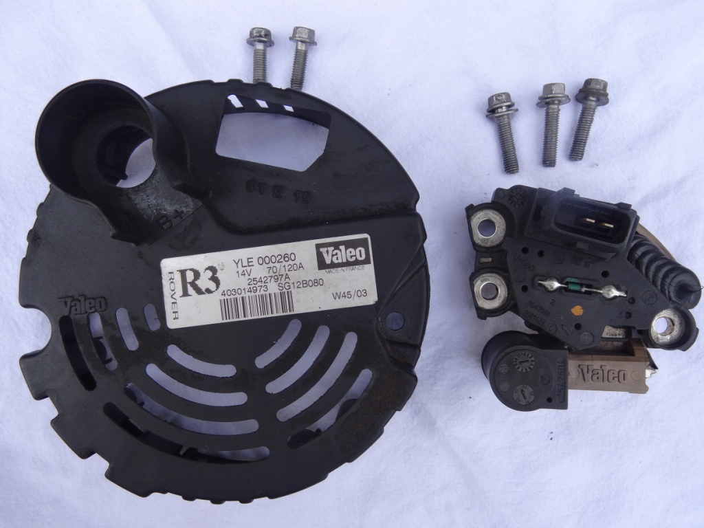

1/ le module neuf est livré avec un cache qui maintient les balais enfoncés dans leur logement. Ne pas ôter ce cache mais juste le déclipser et le reculer d'un millimètre, ce qui facilitera son retrait à la fin des opérations. Sans lui, il serait presque impossible de réinstaller le module sur l'alternateur.
2/ installer le module sur l'alternateur
3/ remonter les écrous de fixation
4/ remonter les 2 vis de connexion en cuivre
5/ retirer le cache provisoire qui maintenait les balais et installer le cache définitif livré avec le module. c'est juste clipsé à fond.
6/ refaire un joint silicone sur les vis de connexion (moi, j'ai pris du silicone bleu à plan de joint, disponible en centre auto)

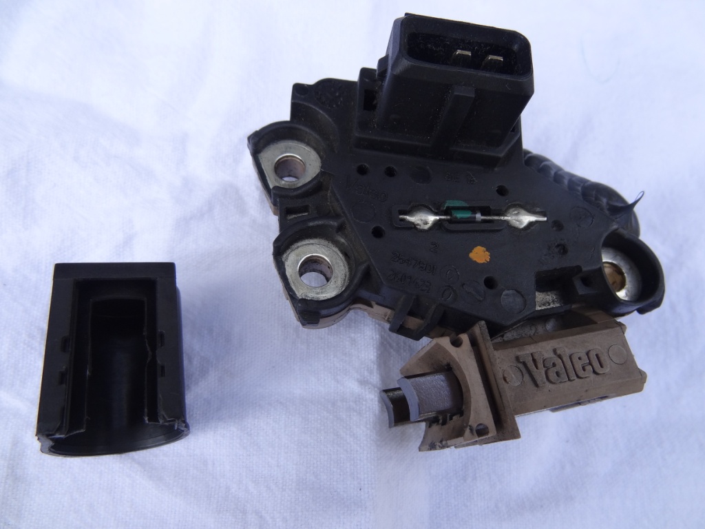

Une photo des 2 modules, le neuf et le vieux où l'on voit ce qui restait des balais après 280000kms, origine de la panne.

"11/ là, il y a un piège: il faut éliminer par tout moyen, en grattant avec un tournevis plat par exemple, le joint silicone noir qui recouvre les 2 connexions électriques (les 2 yeux qu'on voit à gauche de la photo)"
Peux tu nous expliquer car je ne comprends pas trop....
Je suis désolé mais je ne vois pas de joint silicone noir .... ???
A moins que ce ne soit le joint que j'ai entouré en rouge sur cette photo ?? :
C'est peut être à cause de cela que la manip n'a pas fonctionné chez moi.....

  • Messages: 4052
Le joint silicone c'est ce qui protège les connexions électriques. Je le mets sur le tuto. Si tu as pu démonter le bloc, c'est que tu as démonté les 2 vis en cuivre et que donc tu as retiré ce joint silicone. Ou que peut-être il n'y en avait pas suite à un remplacement précédent.
Peut-être que dans ton cas c'est l'alternateur qui est mort. Dans quel état étaient les charbons? Bien usés ou pas?

Je n'ai pas de photo. Je n'ai pas pu en faire par manque de place.
Les 2 connexions électriques, que j'ai entourées en rouge, sont faites par 2 vis hexagonales de 7 en cuivre et protégées par un emplâtre de silicone. Comme je te disais, si tu as pu démonter ces 2 vis sans avoir à enlever cet emplâtre, c'est qu'il n'y était pas, suite sans doute à un remplacement précédent.

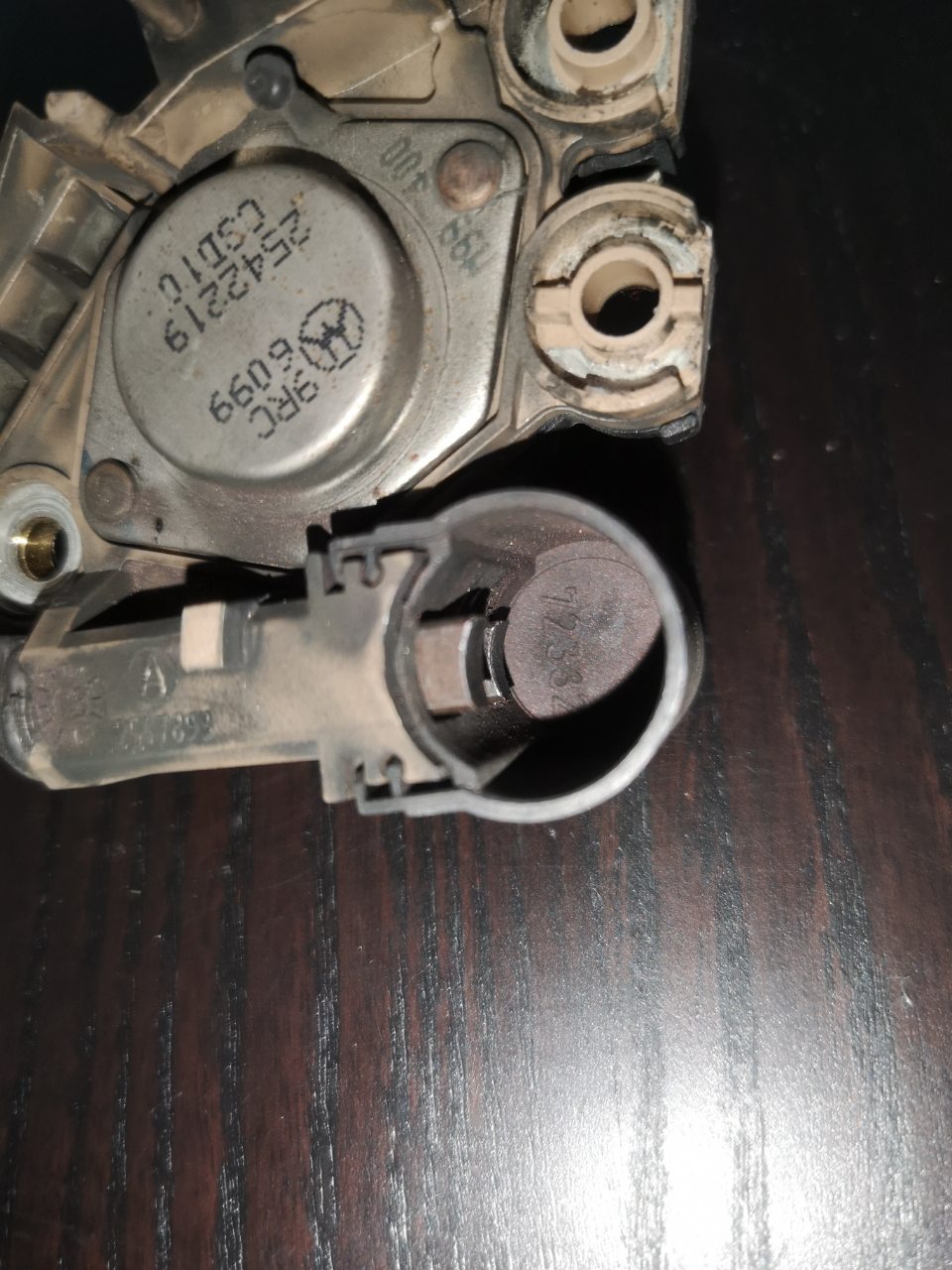

Et une photo de l'ancien:
