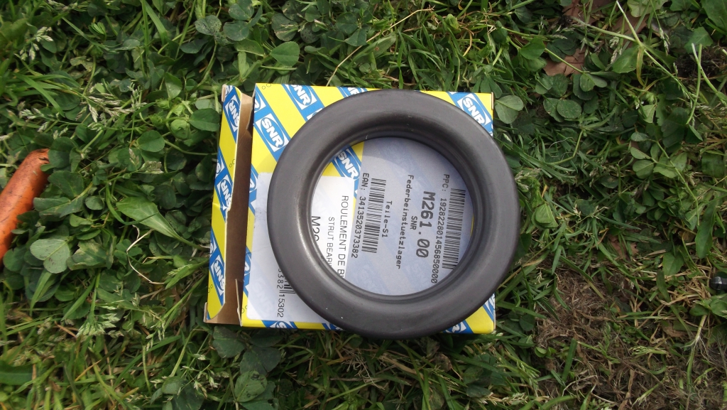

Voici un petit tuto pour remplacer des butée simple de jambe élastique.
Déjà on va commencer par se procurer ces fameux roulements x2 avec fdp a 29.91€.

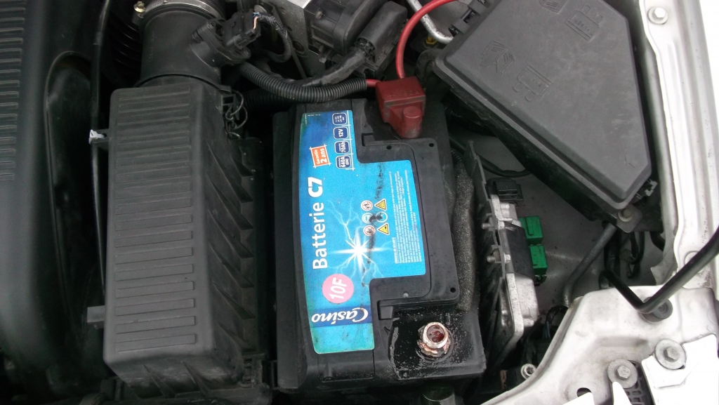

1-débrancher la batterie

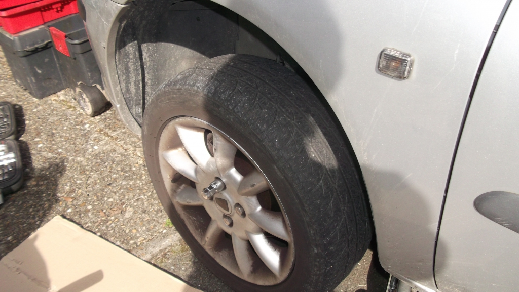

2-déposer la roue et mettre sur chandelle

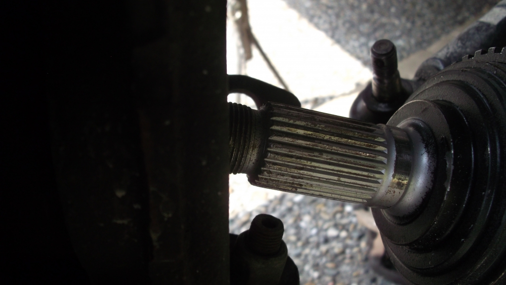

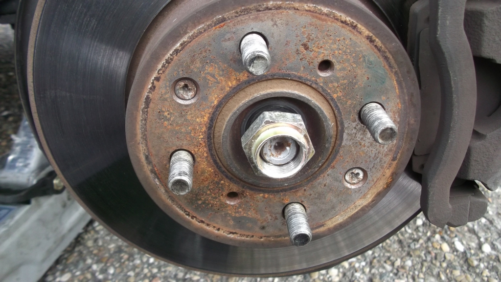

3-déposez l'écrou de cardan
pour cela redressez l'encoche de l'écrou de l'arbre de transmission avec un marteau et un burin,ensuite remettre les écrous de roue,passez une barre en diagonale et avec la douille de 32 dévisser.(attention a ne pas tordre les goujons de roue)

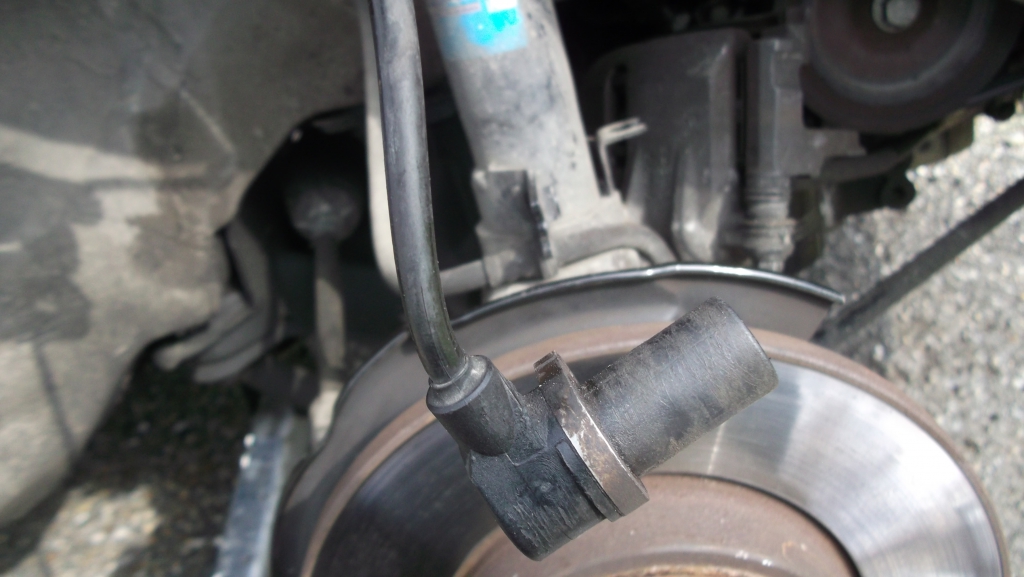

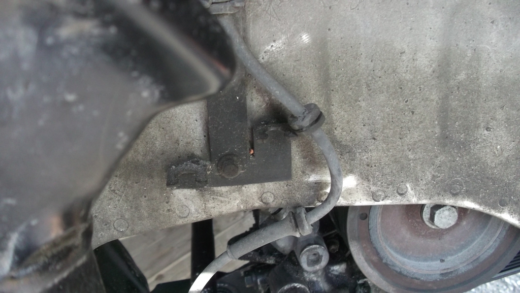

4-depose du capteur ABS et maintient du câble
5-dépose de l’étrier de frein et de maintient du flexible
soulagez l'étrier en l’accrochant au niveau de la carrosserie a l'aide d'un fil de fer

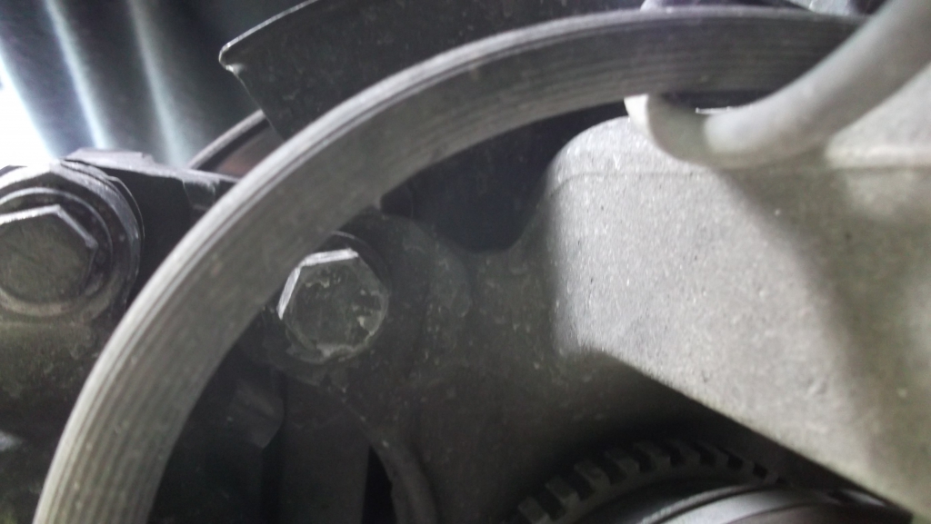

6-deposez les vis du tirant de chasse

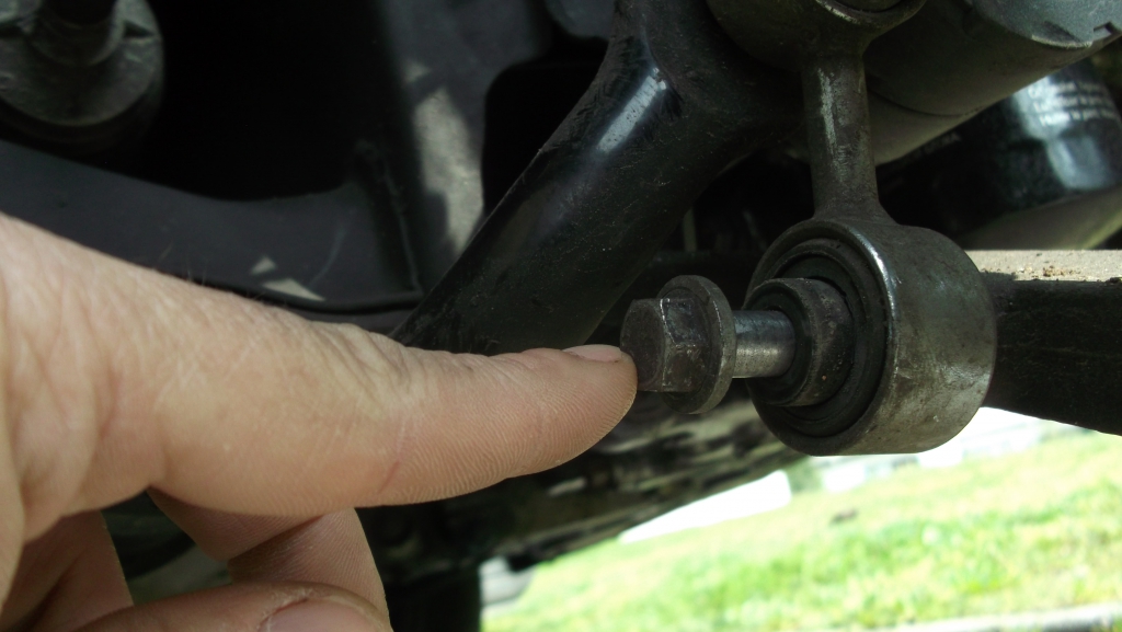

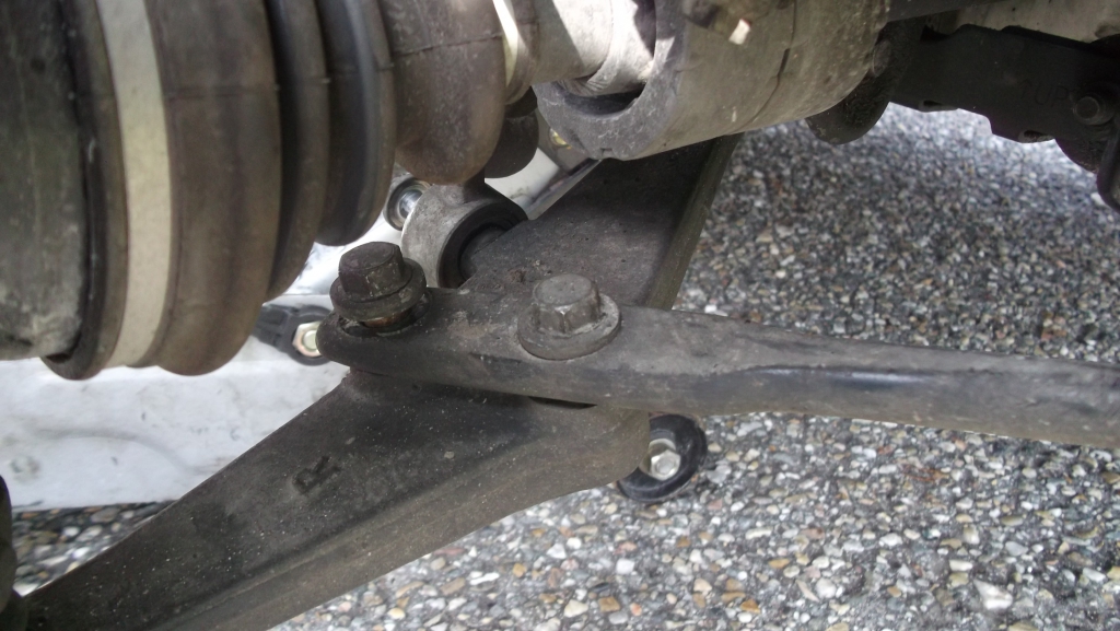

7-déposez sur le bras de suspension,la vis inférieur de la biellette de renvoie de la barre stabilisatrice.

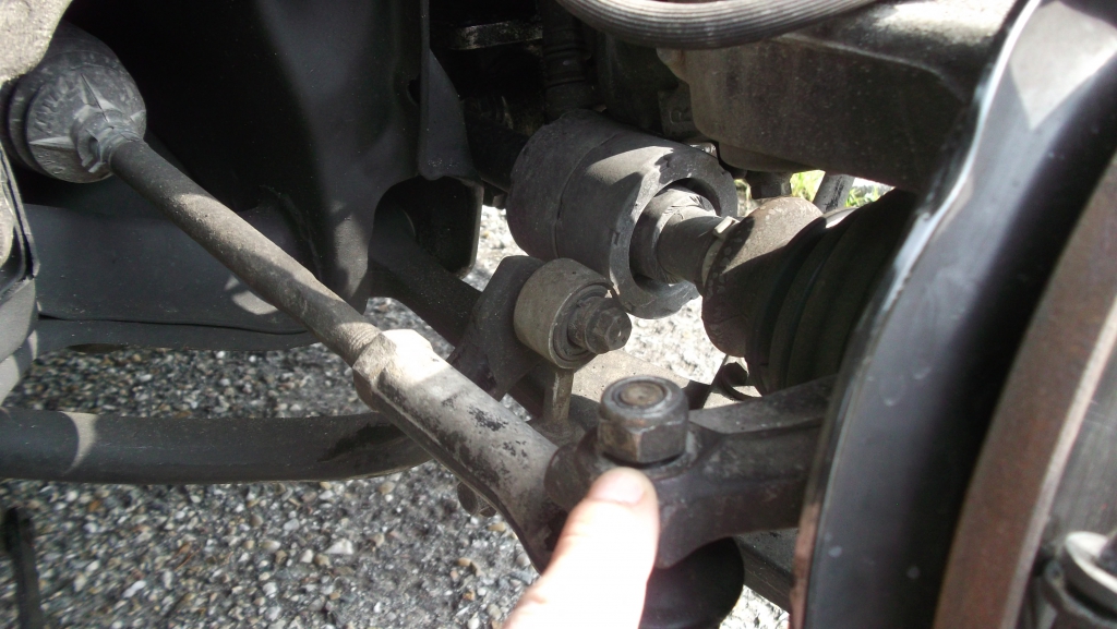

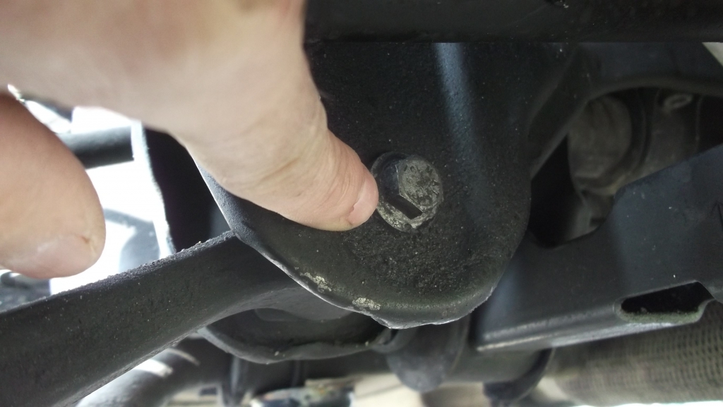

8-déposez la vis du bras de suspension au niveau du demi berceau moteur

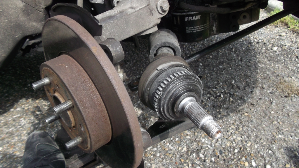

9-désacouplez la rotule de direction
10-désacouplez l'arbre de transmission en tirant vers vous l'ensemble disque,porte moyeu,bras et suspension (attention a ne pas déboiter le cardan coté BV)
11-déposez l'ensemble de la suspension

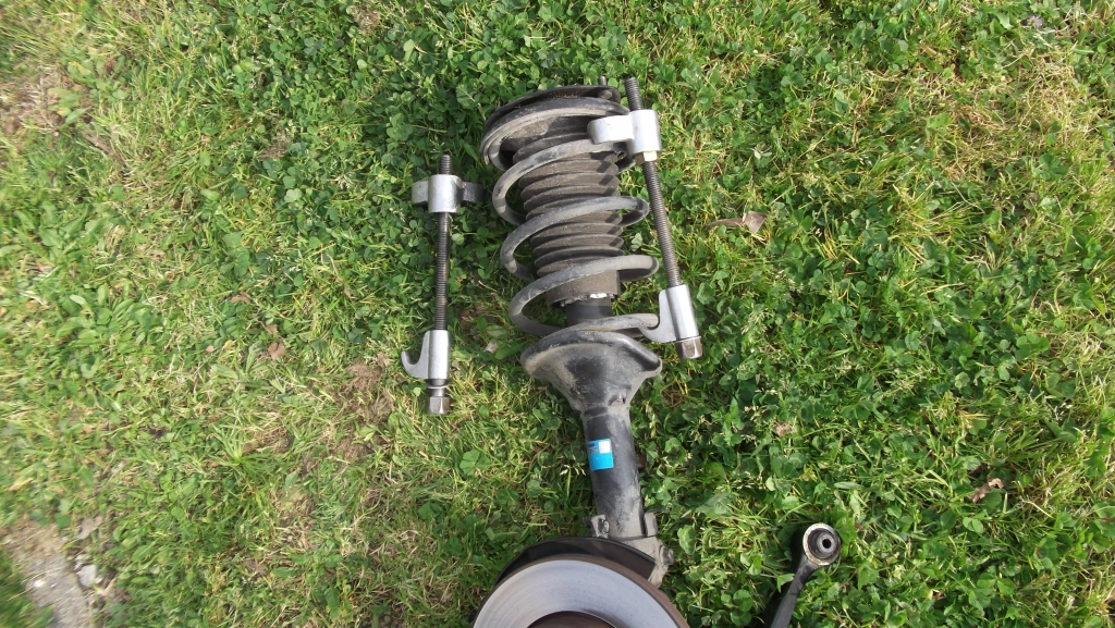

12-installez les compresseurs a ressorts
(attention a bien installer les petits crochets de sécurité)

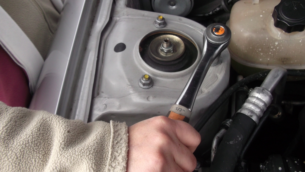

13-une fois les ressort compressés dévisser l’écrou de suspension
pour cela il vous faudra une plate et une clé BTR,autrement ça tourne dans le vide

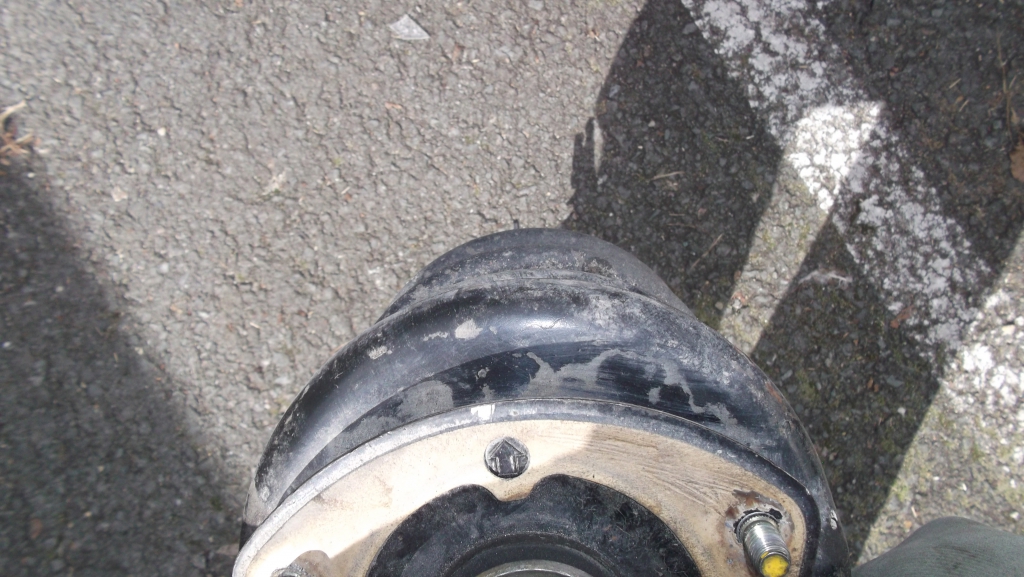

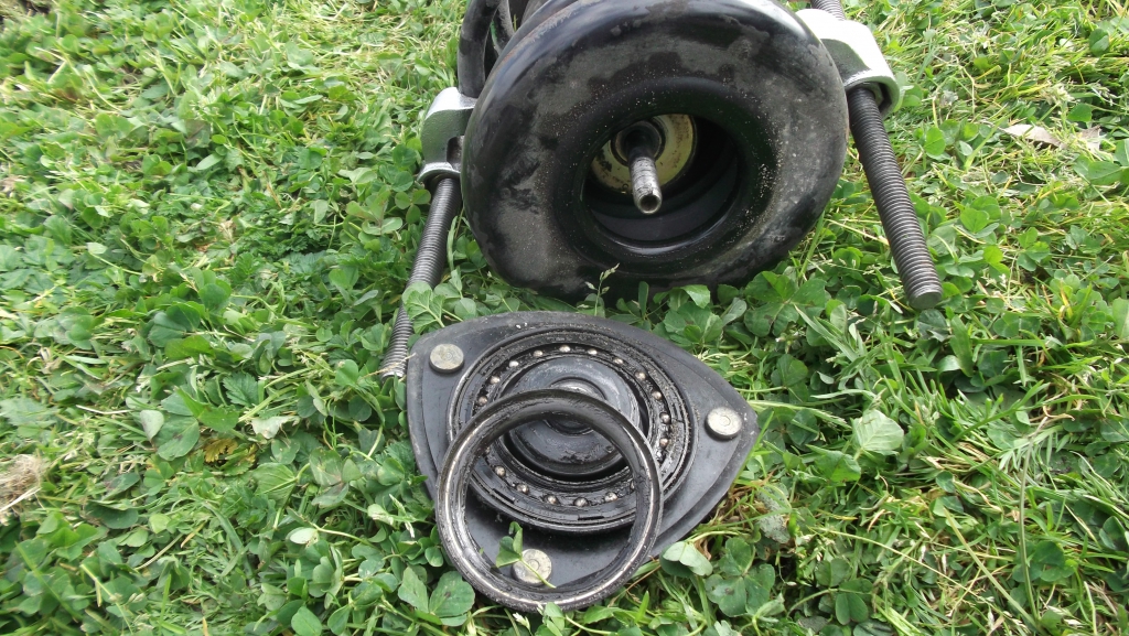

14-déposez la coupelle qui contient le roulements de butée .
15-déposez le roulements de butée
pour ça utilisez un petit tournevis faire sauter la bague et ses roulements ensuite extraire la partie métallique toujours en place sur la coupelle.
