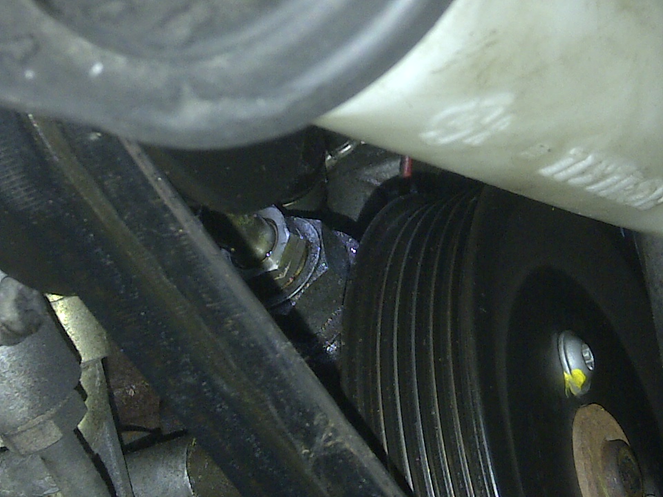

xav62
  • Messages: 24
[45 2.0L D/SD MK1] - (mécanique) : problème de direction
« Réponse #8 le: 21 Mai 2014, 13:59:59 »
Après pose de sopalin autour de la pompe et des durites, j'ai bien l'impression que le fuite vient de la pompe direction assistée, qui semble suinter même moteur éteint : Cf. photos :
Les durites entre le bocal et la pompe ont été vérifiées et des colliers neufs posés.
Je ne sais pas si ça peut venir d'un autre flexible ou d'une durite non visible à hauteur ou au dessus de la pompe. Un démontage semble s'imposer ...
Autre question à ceux qui déjà changé de pompe : la référence de pompe est bien la QVB101610, même pour les modèles avec clim ?
Merci d'avance.
« Modifié: 21 Mai 2014, 14:02:49 par xav62 »

« Réponse #9 le: 28 Août 2015, 04:05:35 »
je voudrais vous poser une question concernant la durite de la pompe de direction (ref QEP000411ou 412 celle sur la photo) si vous vous souveniez lors du démontage pour ma part j'ai le joint torique à priori qui fuit et je l'ai changé mais au bout d'un moment il fuit de nouveau faut -t-il desserrer le contre écrou sur la pompe pour l'emboiter dans un premier temps avant de serrer celui qui coulisse sur la durite ?
Merci .
