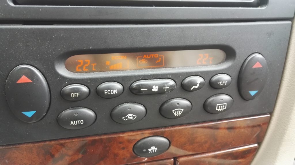

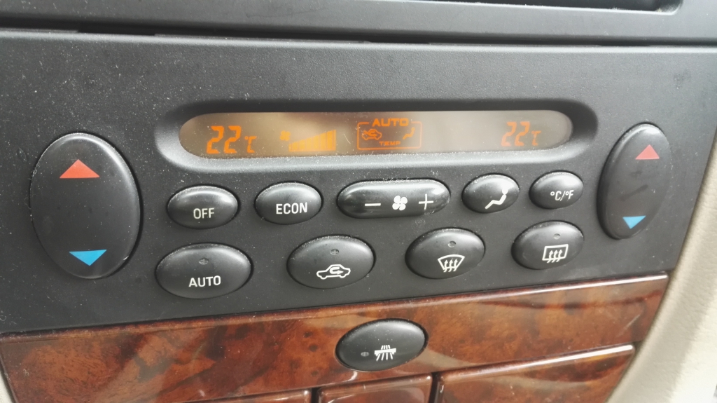

J'ai pris quelque photo de l'écran pour avoir votre avis.
Quand je lance le chauffage ou clim, tout s'enclenche bien, ventilo et clac le compresseur.
par contre pas de ventilation dans l'habitacle.
Je ne me souviens plus très bien mais j'ai l'impression que l'encadré "auto" sur l'écran disparaissait avant lorsque je poussais la ventilation manuellement. Ou peut-être que c'est moi qui ai cru ça.
Bref lorsque je met le désembuage. Le niveau de ventilation va à fond mais pas de ventilation.
Lorsque je suis en auto j'ai bien le voyant vert et si je coupe le voyant s'éteint bien, mais l'encadré sur l'écran reste (c'est là ou j'avais l'impression que ça disparaissait avant)
Aussi j'ai des grésillements dans la radio lorsque le dégivrage arrière est en route. Il me semble que la réception se fait par là. Il y a-t-il une connexion à vérifier pour voir si ça vient de là.
[75 CDT MK1] - (habitacle) : sacrée ventilateur de chauffage.
« Réponse #20 le: 09 Novembre 2015, 11:47:49 »
Pas la voiture pour vérifier donc je ne voudrai pas t'enduire d'erreur  :-P
Mais de tête: quand tu te serres de la ventilation manuelle ou en désembuage, l'affichage "auto" doit disparaitre. Et il n'est pas normal que ton afficheur indique "auto" alors que ton témoin vert est éteint.
L'ECU de ta clim (ou BCU je crois) en a un coup à mon avis.

Donc effectivement j'ai toujours ce soucis d'affichage auto qui reste à l'écran, mais voyant éteint. Et peu importe le choix que je fais je n'ai pas de ventilation dans l'habitacle.

Personnellement, plutôt que le BCU, je pencherais pour un problème de panneau de commande (ECU ATC).
Sur les photos que tu as mises, on voit bien le voyant vert s'allumer. Ce qui est normal sur auto. Normal aussi que le voyant vert s'éteigne dés que tu demandes autre chose, comme un vitesse de ventilo différente.

Ce qui m'intrigue en fait et me fait penser à autre chose qu'un problème purement électrique c'est que même voyant éteint j'ai l'affichage "auto" sur l'écran.
A moins que s'il y a un défaut la clim reste en mode auto quoi qu'il arrive. Ou que cet affichage reste tout le temps et c'est juste ma mémoire qui me joue des tours.

Quand je regarde les photos que tu as mises, tout me paraît normal. Il me semble que auto est pratiquement toujours affiché, même voyant vert éteint. Je vérifierai demain.
Le voyant vert n'indique que la clim en route. Même sans clim, ça marche automatiquement.

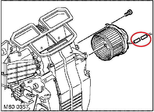

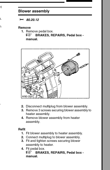

Je reviens sur le sujet car je voudrais testé mon ventilo. est-ce qu'il est possible de tester les fusibles du modules directement ou de voir quelque chose si on le démonte?
Ou sinon ou sont les cosses du ventilo pour le shunter? c'est du même coté que le module?(coté passager) ou faut-il démonter autre chose que ce qu'on a déjà enlevé pour accéder au module?
Je m'oriente de plus en plus sur ce module car si je met la clim je sens quand meme le frais.
