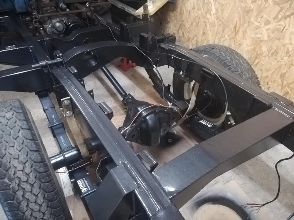

« Réponse #11 le: 04 Mai 2020, 11:41:19 »
hello
eviter de mélanger le rustol a l'hammerite,
Sur le chassis du land, j'ai appliqué le rustol pur, puis aprés 2 semaine de sechage, hammerite 2 couches
