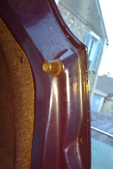

Bonsoir, j'ai une ROVER 75 CDTI dont le barillet de malle arrière a été changé car usé: j'entends des sons répétés à l'ouverture du coffre qui fait fonctionner par la même occasion l'alarme : (ce son est identique à celui de la manette intérieure de l'habitacle quand je veux ouvrir de l'intérieur)!! Qui a connu ce problème ?. Cordialement. :roll2: :saletetedeconquiditaurevoir:
[75 CDTI MK1] - (carrosserie) : serrure coffre arrière
« Réponse #20 le: 19 Février 2018, 18:06:42 »
Vérifie le réglage des butées caoutchouc (devisse d'un tour ou deux), cela va peut-être régler ton problème
