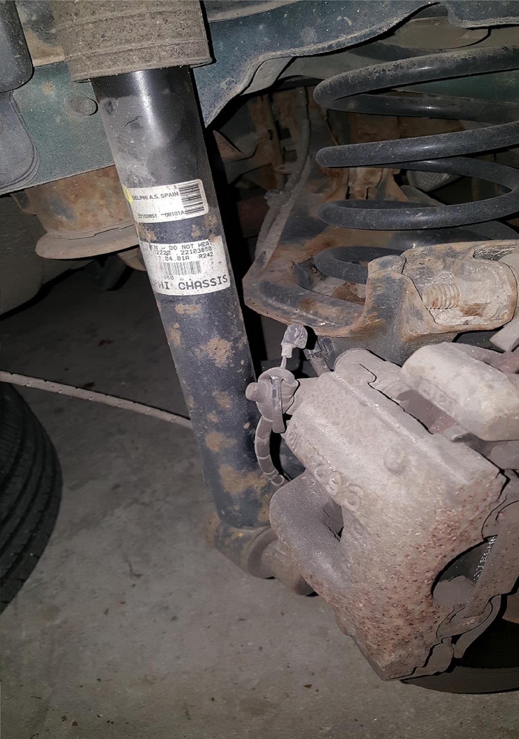

D'ailleurs, en démontant la roue arrière droite j'ai remarqué que l'ancien propriétaire a fait une petite "modification" (capteur d'usure de frein ?) ça pourrais avoir un lien avec le défaut ABS ?
En postant cette image je constate que la suspension est un peu grasse (arrière droite qui claque) le bruit pourrait venir d'ici ?

Modification?
Il y a 2 capteurs d'usure de freins sur la voiture, à l'avant et à l'arrière droite. Donc normal.
Sur ta photo, je ne suis pas sur de quel câblage il s'agit, du capteur d'usure ou du capteur ABS. Mais une chose est sure, ce n'est pas sensé faire cette boucle.

« Réponse #6 le: 10 Août 2016, 09:32:10 »
Le capteur en question s'insère dans l'étrier au niveau des plaquettes, je suppose donc qu'il s'agit du capteur d'usure de frein. Je viens de découvrir TOAF, je vais me débrouiller pour l'installer sur mon PC également, en espérant comprendre le fonctionnement. Ce logiciel permet-il de remplacer le T4 ? Par ailleurs, (je sors un peu du cadre du sujet) l'ancien propriétaire a changé le bloc avec les compteurs à cause de l'affichage LCD qui avait trop de lignes "mortes", j'ai donc un compteur kilométrique faussé, le TOAF (ou le T4) permet-il de resynchroniser les kilomètres ?
