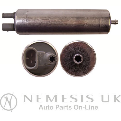

Le site mkon ne donne pas de référence, mais ce sont les même que d'origine?  vu qu'il propose un débimetre a 30euro, je doute que ce soit le boch d'origine la...du coup pas envie d'acheter des pompes made in china ?...
Sinon pour mon info celle sous le capot ressemble a ça ?

tiens je viens d ouvrire le capot pour mieux identifier les trucs et en faite là où je tape pour que le fuel circule c'est pas sur la pompe mais sur le boitier au dessu du filtre a gasoil.
exp: je met le contacte, aucun bruit sous le capot, demarrage impossible. Par contre si je tapotte sur le dessu le boitier dessu le filtre et le gasoil circule, glougloute dans ce boitié (mais j'entend rien, même pas de vibration de la pompe de ligne qui est a coté) et je peux demarrer.
Est il possible de fonctionner qu'avec la pompe immergé? je vais chercher sur le forum comment vérifier le bon fonctionnement de la pompe de ligne, mais j'ai l'impression que chez moi c'est la seule hs

Elle est de quelle année ? sur les récentes,il n'y a que la pompe en ligne..
Mais,contact en 2 ,tu DOIS l'entendre ronronner clairement ... :(

2002. Dans les cas ou elle demarre pas, j'entend rien contact en 2 sous le capot. Je dois tapotter sur le dessu du boitier du filtre à gazoil pour que la j'entende circuler le gazoil et pouvoir demarrer. Mais meme a ce moment, j'entend rien venant de la pompte de ligne juste a coté...d'où la question si c'est possible que la pompe de ligne soit hs et que malgrès tout j'arrive finalement a demarrer et rouler ?

Bon, tu as deux pompes .
en supposant que celle du réservoir soit HS (facile à vérifier en mettant l'oreille par l'orifice de remplissage)
La pompe en ligne ne te permet de rouler que si ton réservoir est au dessus du quart.
Généralement , celle ci lâche par surcharge ;
Et si tu es obligé de tapoter dans les parages pour la lancer ,c'est qu'elle est en phase terminale ...
Simple ,non ? :(

la mienne faisait ça aussi.
De temps en temps, je devais tapoter dessus pour la faire marcher, jusqu’au jour ou elle s'est mise à faire un bruit de féraille (le soir du 31 décembre!!) et j'ai du rentrer du réveillon à 60 à l'heure, mais je suis rentré!!
Je l'ai changer par une pierburg d'origine.
L'amusant c'est que l'ancienne tournait toujours mais faisait un bruit du diable uniquement en charge.

Merci des infos. Je vais pas m'amuser a risquer la panne :) Je profite de mes congés pour me commander cela au plus vite.
Par contre Mike, je suppose que changer cette pompe (sous le capot) a du être fait moulte fois par les anglais. Ont il une recommandation particuliere pour le model a commander. Une autre meilleure que l'originale?
Ton lien initiale des deux pompes a 180euro, sais tu si certains l'ont installé depuis longtemps? le prix est tentant quand même...
