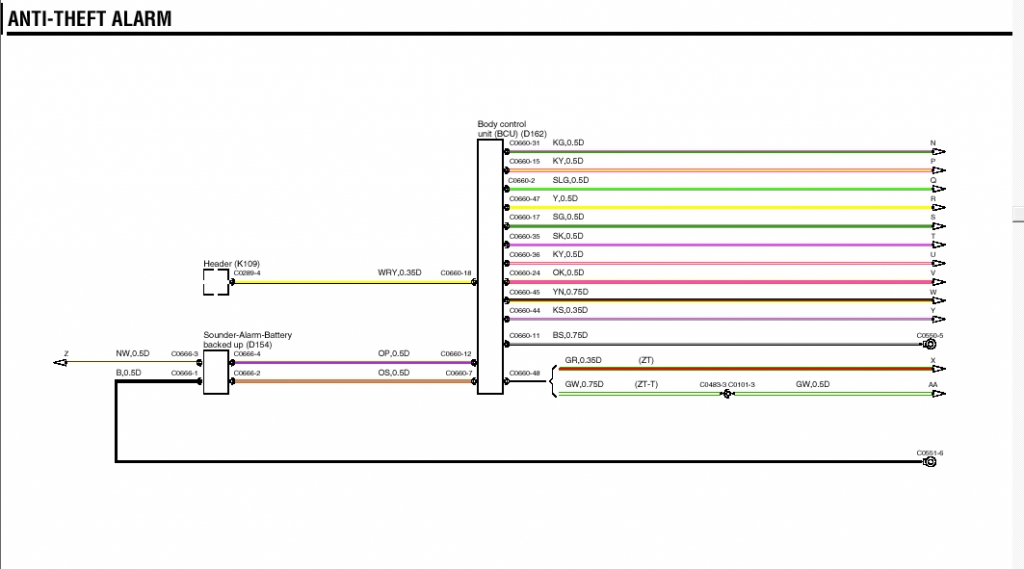

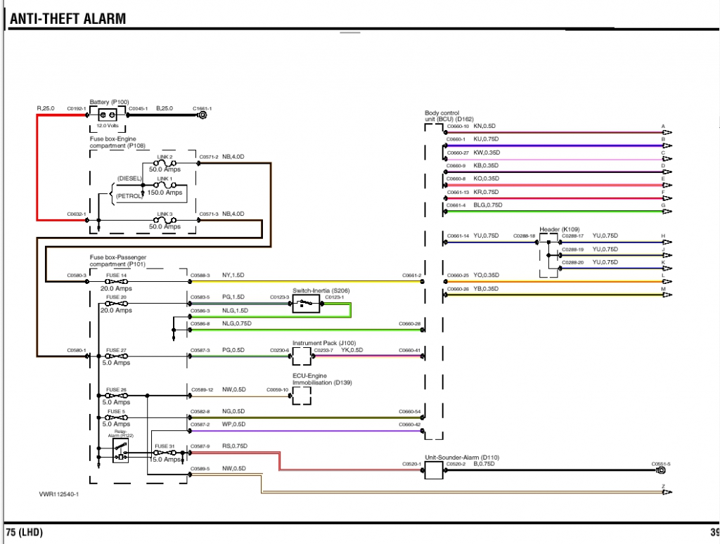

  • Messages: 4022
Voilà les schémas:
Je ne sais pas si le switch est ouvert ou fermé quand le capot est fermé, mais tu peux déjà commencer par vérifier la masse.
Je suppose que tu as vérifié que le switch est correctement percuté quand le capot est fermé?
Le plus bizarre est que çà se passe la nuit à l'arrêt donc aucun mouvement.
Sinon, c'est peut-être tout bête.
Est-ce que les fils du contacteur shuntés tu as la même panne?
Car si c'est le cas et que çà merdouille avec trois contacteurs différents, c'est soit le réglage de fermeture du capot qui a bougé, soit le support du contacteur.
La capot fermé juste en bout de contact du bidule, un coup de vent peut être suffisant pour déclencher.

Le contacteur de capot étant, dans un sens comme dans un autre, une mise à la masse, je vérifierai comme l'a dit gisele l'état de la masse.
Voire, shunt en place, je mettrai un fil, côté masse évidemment, sur une masse correcte pour voir ce qu'il se passe.
