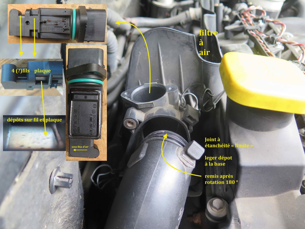

débitmètre massique à air (MAF sensor) Rover 75
des pertes de puissance et les conseils découverts dans ce forum m’avaient déjà incités à changer le reniflard et nettoyer la vanne EGR.
Je n’avais pas touché au « débitmètre ».
De nouveau problème de puissance avec les défauts décrits plus haut
et la consultation de sites relatifs au débitmètre massique du flux d’air ( Mass Air Flow sensor)
où sont décrits exactement les mêmes problèmes rencontrés
par exemple : https://www.dpauto.fr/questions-frequentes-debimetre,fr,8,41.cfm
m’ont incité à nettoyer le mien.
( 3 heures pour tout démonter, en comptant la fabrication d’un tournevis plat qui puisse dévisser les boulons « anglais » (2 mm)) et 15 minutes pour tout remonter !)
nettoyage aussi des contacts électriques.
Comme le dit Gisèle un peu plus haut, cette unique manipulation faite, essai de la voiture.
Impeccable, le ralenti qui ne hoquette plus, renouveau de puissance, moteur qui ne broute plus en bas régime, consommation gazole en diminution si j’en croie l’ordinateur, …
essai de mesures : sur 100 km, 2/3 campagne à 80km/h, 1/3 ville donne une baisse de au moins 0,5 l/100km
sur 5 km, terrain plat, en 5 ème, 1600t/mn (80km/h oblige) : 3,0 l/100km !! (trois litres au cent annoncé)
( avant, impossible de tenir cette « vitesse » )
par contre, il me semble que le ralenti est un peu plus haut : 650 t/mn ???
normal ?
encore merci pour ce forum qui donne envie et force d’agir soi-même.

ROV75VER, comment as tu nettoyé ton débimetre ? Le mien a 186000 km, en principe, et tout fonctionne bien, mais je me dis que ce serait peut être un truc à faire... J'ai toutefois lu les déboires de certains ayant fait ce nettoyage à la bombe freins, et qui se sont retrouvés avec le dvimetre en rade au remontage.
Je crois qu'il faut éviter le contact avec la partie électronique ?

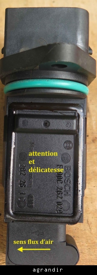

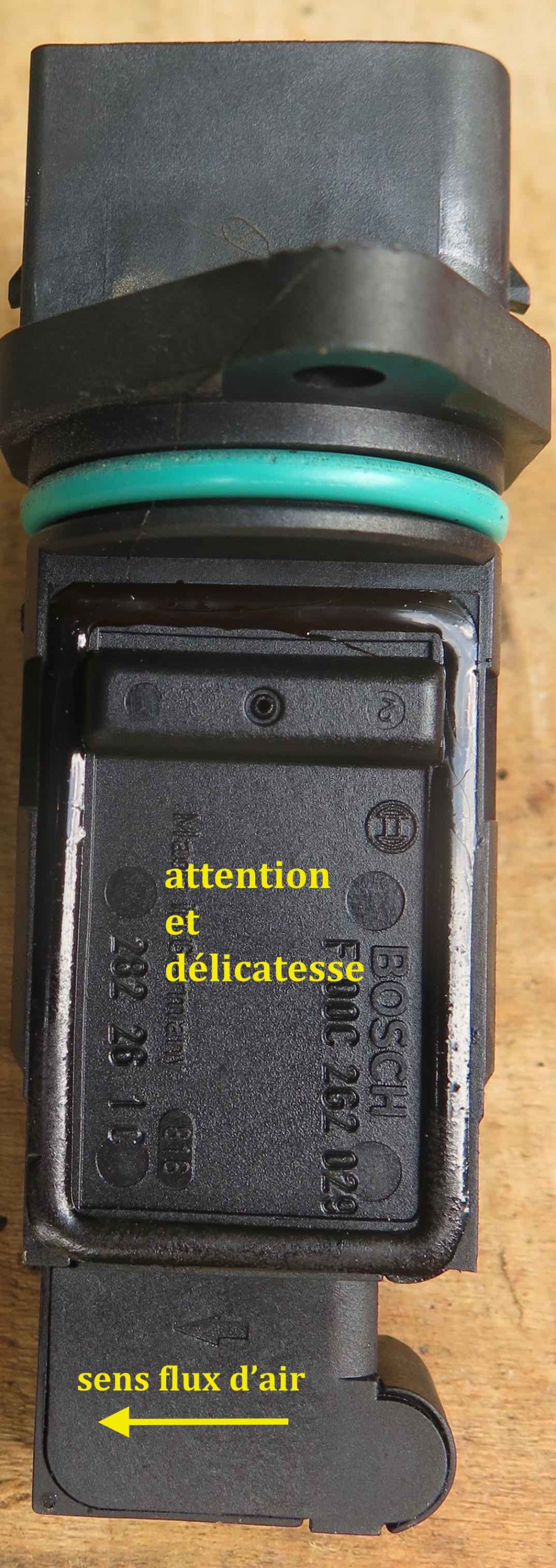

la partie détection du débitmêtre semble constituée de 4 parties
Celle qui semble la plus « sensible » ( à manier avec délicatesse)
et être une plaque de plastique fine sensible à la pression de l’air
ne semble pas avoir besoin d’être nettoyée, mais à manipuler avec attention ; les joints avec l’ossature doivent être sensibles à des produits qui dissolvent les « plastiques » type acétone, essence, acides, …
Autant savoir ce qu’on manipule, et des produits tout faits ne disent pas toujours de quoi ils sont faits
R075VER
  • Messages: 27
[75 cdt mk1] - (mécanique) : fumées âcres à l'échappement
« Réponse #55 le: 09 Juillet 2018, 15:04:44 »

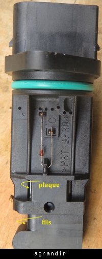

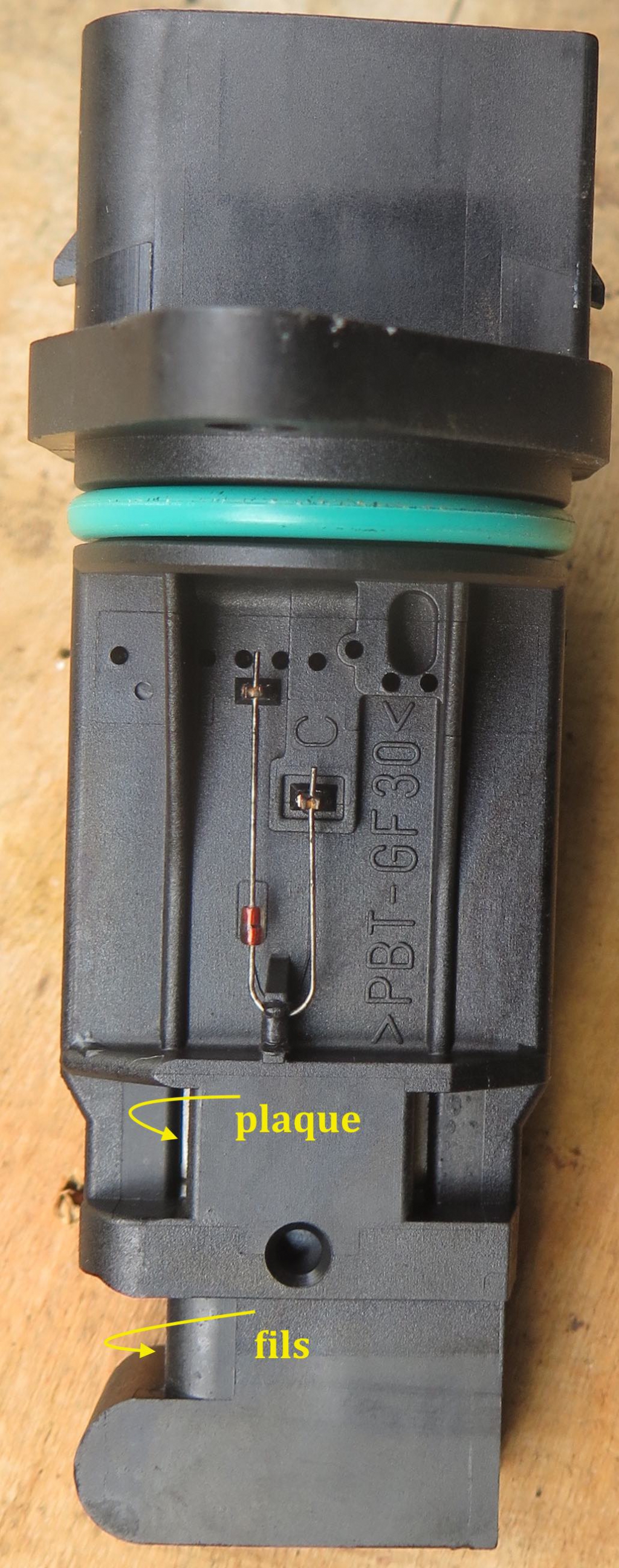

photos
R075VER
  • Messages: 27
« Réponse #56 le: 09 Juillet 2018, 15:08:51 »
suite et fin
les 3 autres sont plus visibles,
un en forme de diode, le mesureur de température sans doute.
les deux autres : une plaque métallique et les 3 ou 4 fils.
pour les nettoyer, j’ai utilisé un seul produit, de l’alcool à 90° comme pour nettoyer une blessure
avec un « coton » au bout d’une tige, la tige doit être très fine pour aller au dessus du dernier fil.
gestes répétitifs et délicats.
L’alcool dissout assez bien les graisses, détache les saletés, n’attaque pas les métaux et plastiques.
Le coton ne fait pas de rayures.
L’alcool sèche assez vite ; un petit coup d’aspirateur enlèvera les débris restant.
