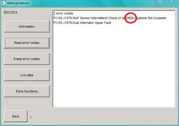

[75 CDT MK1] - (electricité) : odb 1 vs odb 2
« Réponse #10 le: 18 Octobre 2015, 04:56:13 »
Pour le prix, je vais tenter le coup, mais j'ai un gros doute quant à l'OBD1
Mais peut-être est-ce parce qu'il lisait un OBD2
« Modifié: 18 Octobre 2015, 04:57:13 par Orgiswing »

[75 cdt mk1] - (electricité) : odb 1 vs odb 2
« Réponse #11 le: 18 Octobre 2015, 13:10:53 »
Si tu es dans la région parisienne ou que tu as l'occasion d'y passer, tu peux aussi t'arrêter chez moi pour qu'on teste ensemble l'outil sur ta voiture.
