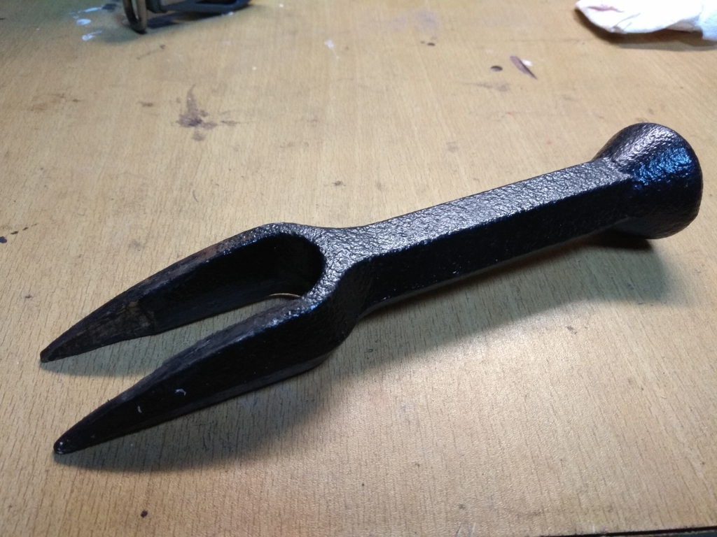

    Pour cause de rotule défaillante je viens de changer mon bras inférieur de suspension AV ainsi que le silent-bloc. Merci à Maya 76 pour son tuto et à ceux qui l'ont enrichi. Sans eux je ne me serai certainement pas lancé dans l'opération.
    Un petit retour d'expérience quand même, ça peut servir, notamment pour la fixation du silent-bloc pour lequel j'ai galéré (Faut pas rire) une journée et demie.
    Pour le démontage, pas de problème. Dégrippant, tube de 80 cm, 1 m en guise de bras de levier, clé à oeil adaptée (Ma facom n'était pas assez coudée et j'ai eu recours à une autre faisant partie d'un jeu... acheté il y a 30 ou 40 ans en grande surface). Pour l'arrache rotule, celui en photo acheté une quinzaine d'euros et meulé pour augmenter l'écartement à 24 mm est très adapté.
