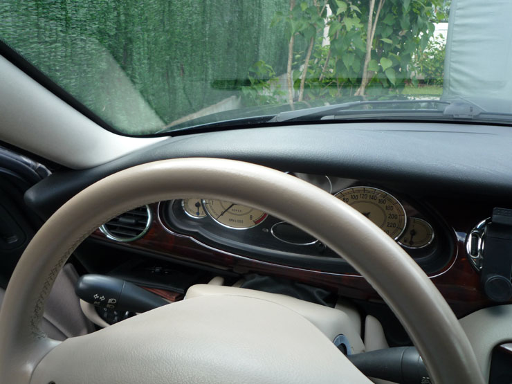

« Réponse #17 le: 14 Mai 2017, 00:50:49 »

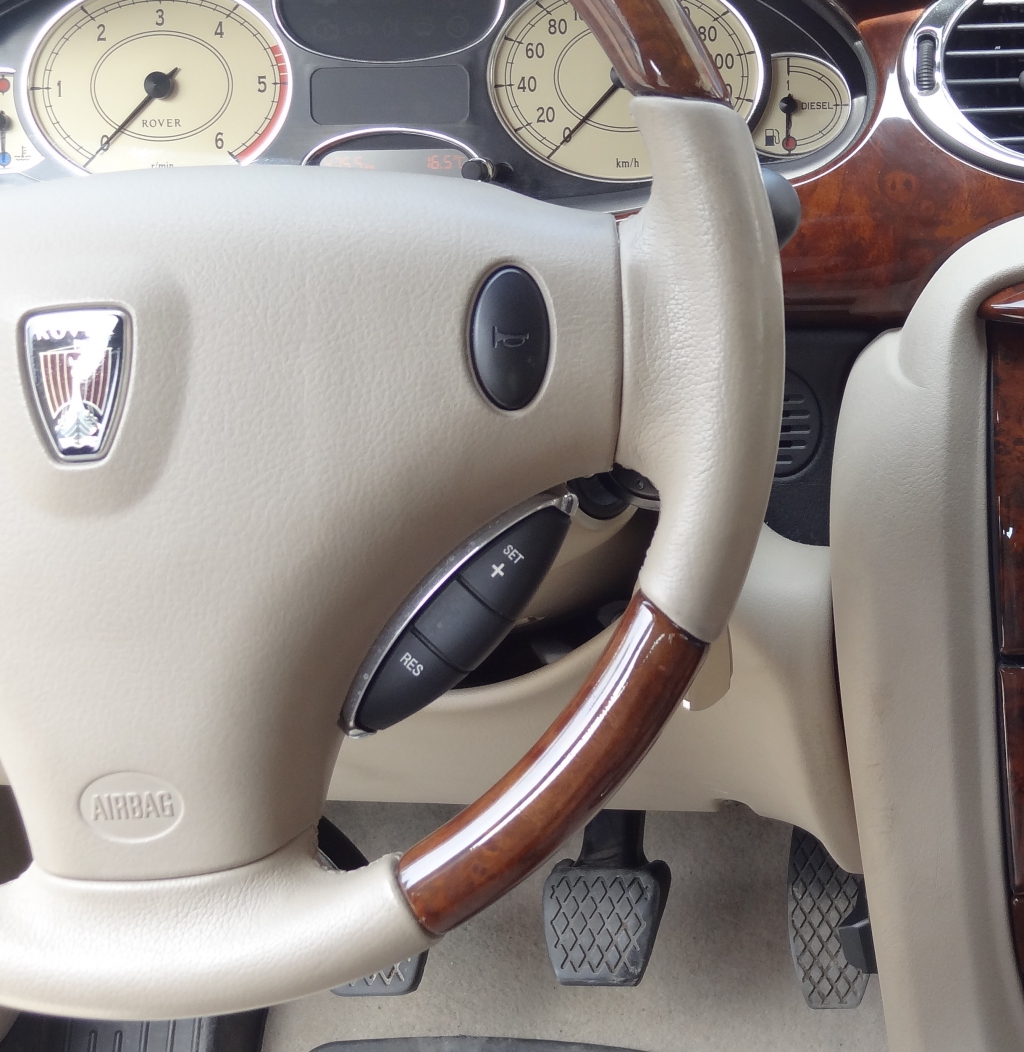

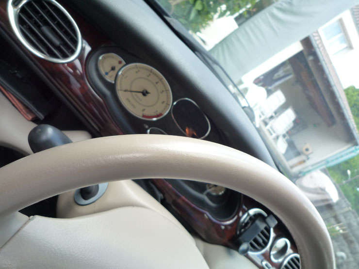

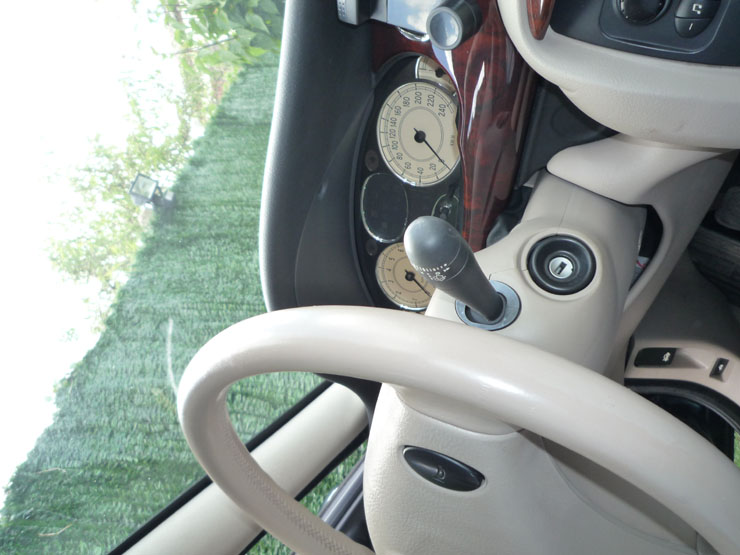

Voilà voilà, c'est propre maintenant  :).

Merci pour l'info, je vais passer commande et ferai aussi un petit retour sur le produit, qualité...teinte...

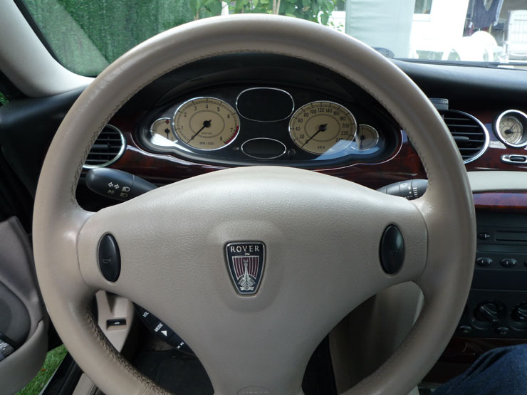

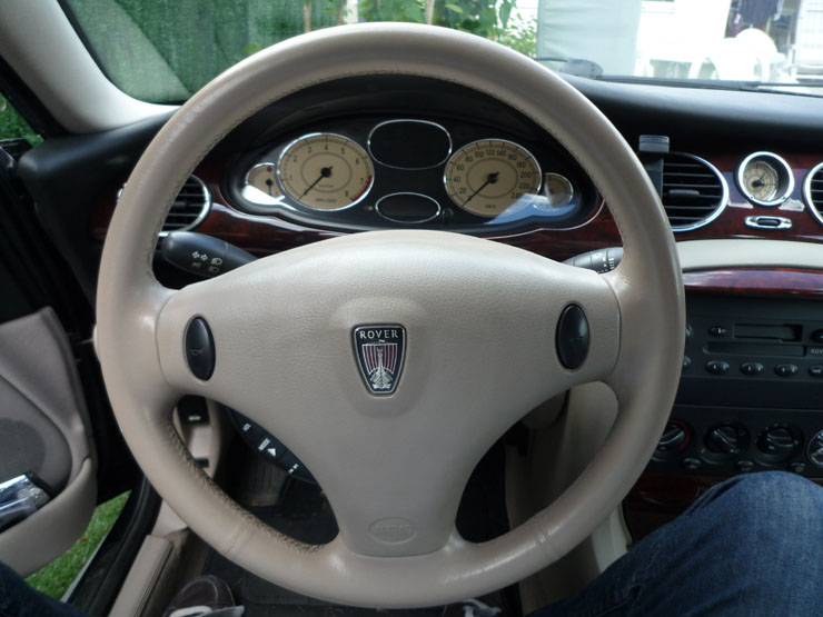

J'ai passé 2 couches à plusieurs heures d'intervalle, puis une 3ème le lendemain. Très facile à passer et un super résultat à l'arrivée. Je n'ai pas reteinté la partie centrale du volant, sur la photo on peut voir que la teinte fournie est exactement la même que l'origine. Merci encore 900xj pour l'info sur ce produit. Reste à voir maintenant la tenue dans le temps, à suivre...

Je l'ai fait sur la mienne que j'utilise beaucoup moins depuis que j'ai changé de vie. 2 ans après, c'est à refaire. Je pense que tu peux espérer que ça tienne 1 an.
900xj
  • Messages: 415
[75 cdti mk2] - (habitacle) : cuir décoloré sur volant bois et cuir
« Réponse #20 le: 21 Mai 2017, 10:48:59 »
Bon ben ça ira, merci pour le retour sur la durée. Avec un flacon (50 ml il me semble pour moi) il y a de quoi tenir de très nombreuses années  (et encore le mien a tout le tour en cuir) et ça n'est pas bien contraignant à faire.

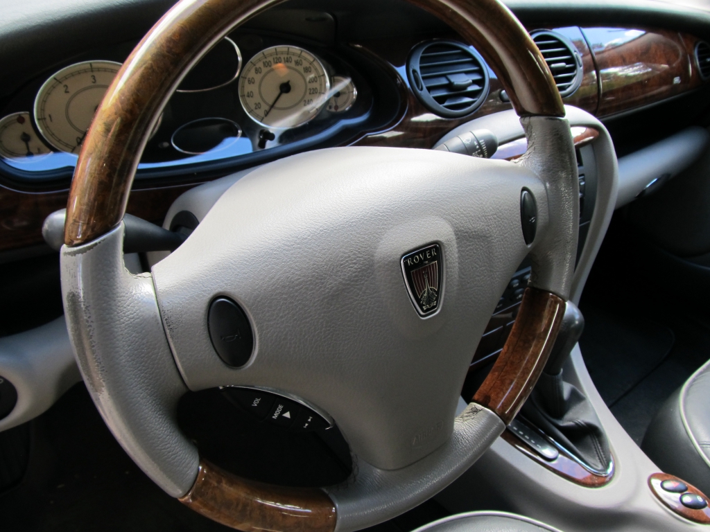

Avant
Après
Le résultat final est nickel. Merci

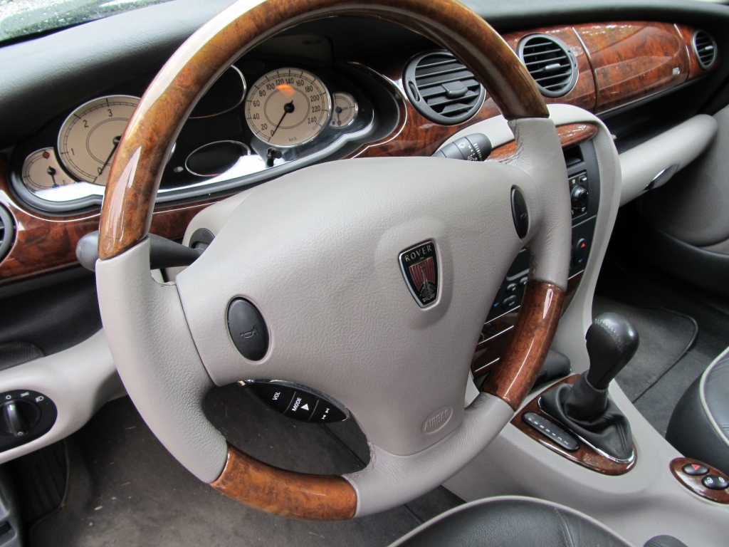

Bien que cela n'a pas été fait, avec quoi peut-être renover/reteinter la partie centrale qui est aussi mon problème ? C'est du plastique et est-ce que le produit peut également fonctionner sur  le plastique ?
Question stupide sans aucun doute : comment trouve t'on le coloris du volant de son véhicule : j'hésite entre le Sandstone beige et smokestone parce que sur ma 75 de fin 2003 la couleur semble un tout petit peu plus grise que sur les photos.

« Réponse #23 le: 24 Mai 2017, 10:54:18 »
Pour la partie centrale ça la rénove bien, par contre si on voit un peu de plastique noir du dessous (à la jonction dans mon cas dans un petit coin), là ça ne tiendra pas dessus.
Pour la couleur je ne sais pas. Smokestone à mon avis c'est plutôt les intérieurs gris foncé (un peu comme les sièges des versions intérieur sombre)

« Réponse #24 le: 24 Mai 2017, 11:28:03 »
https://www.google.fr/search?hl=fr&site=imghp&tbm=isch&source=hp&biw=1109&bih=681&q=rover+75+%22smokestone%22&oq=rover+75+%22smokestone%22&gs_l=img.3...1356.6437.0.6556.21.21.0.0.0.0.179.2526.0j17.17.0....0...1.1.64.img..4.10.1398...0j0i30k1.Doe-8-UqHEY
 que beige (sandstone).
Merci  pour la réponse et le lien.
Entre ma question et cette réponse j'ai jeté un oeil rapide sur le net et je suis encore plus dubitatif. Pour la couleur Sandstone ce serait semble t'il d'après des photos "également" du jaune sable ce qui correspondrait assez bien à l'appellation. Mon intérieur étant gris (sièges cuir noir) je pense qu'effectivement Smokestone devrait mieux correspondre.
Ceci dit il y a malheureusement comme mentionné des zones noires sur les bords du cache-central je pense qu'il faut nécessairement trouver une peinture plastique pour les recouvrir ainsi que la totalité du cache.
