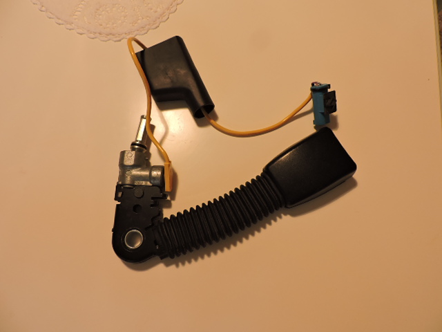

Bonjour à tous ! :)
Par simple curiosité !!
Quelqu'un pourrait-il m'expliquer le principe de ce système ??
Merci et bonne journée ! :saletetedeconquiditaurevoir:

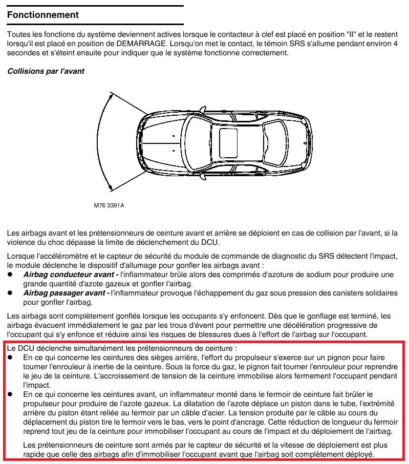

Merci de l'info ....! :o
Bien compliqué tout ça ..Mais me voila renseigné ...! :wink:
Je ne mourrai pas idiot , une connaissance de plus !!  :) :)
