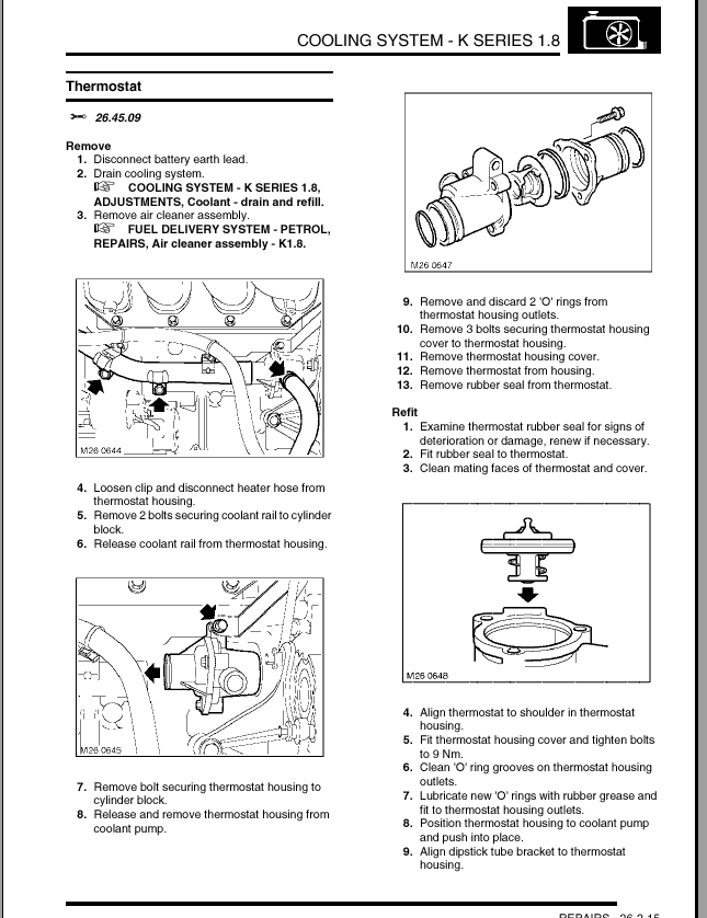

merci orgiswing , non j ai de l air tiède uniquement quand elle chauffe en ville sinon en roulant a 110 je met la ventil au max chaud et c est froid . peut tu me dire ou es le calorstat ??? une photo serait idéale

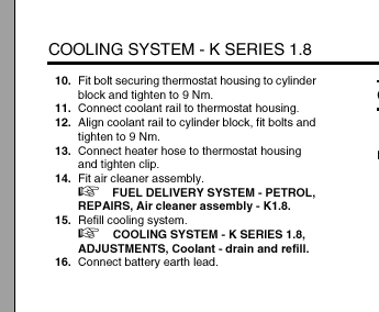

  • Messages: 4042
[75 1.8l atmo mk1] - (mécanique) : calorstat ou pas ?
« Réponse #4 le: 07 Avril 2016, 18:59:13 »
C'est là:
Ca a l'air un peu moins mal à faire.
Première fois que je vois un post sur le calorstat 1.8K sur le forum.

merci a vous  . en fait je viens de l acheter et le gars m as dit qu il on enlevé le calorstat sinon un des deux radiateur marche pas .... moi j y connais rien en plus . je vais regarder par rapport au schéma de gisele . merci
