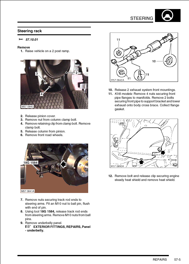

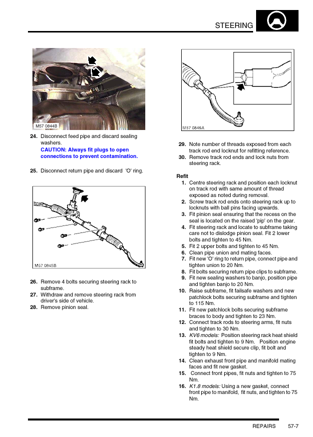

Je ne pense pas qu'il y ait une méthode "simple".
Voilà la procédure en anglais, c'est tout ce que j'ai:

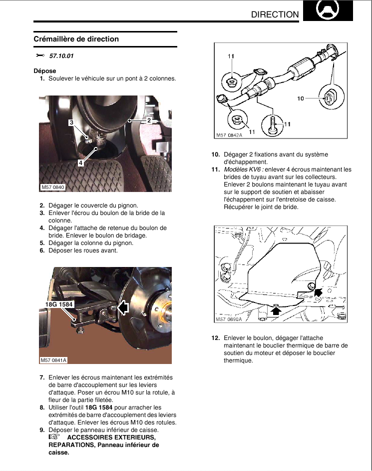

Si besoin, j'ai également la version en français (sans vouloir te "concurrencer" Gisèle :))
Les actuelles
Les anciennes

Merci Gisèle pour les photos.
Bien que me débrouillant en anglais, Kev27, si tu pouvais me les faire parvenir en français, ce serait plus clair pour moi...
Il me reste à attendre d'avoir cette satanée crémaillière et de trouver un pont et j'attaque.....  :wink: (heu, je démonte.. :).).
Merci encore et à bientôt.

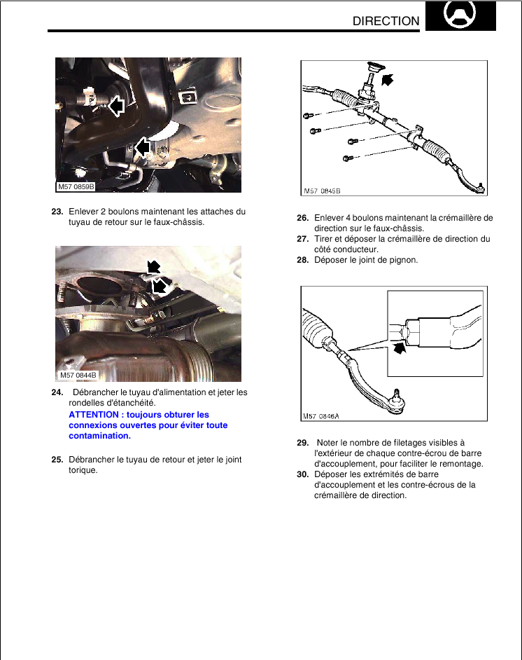

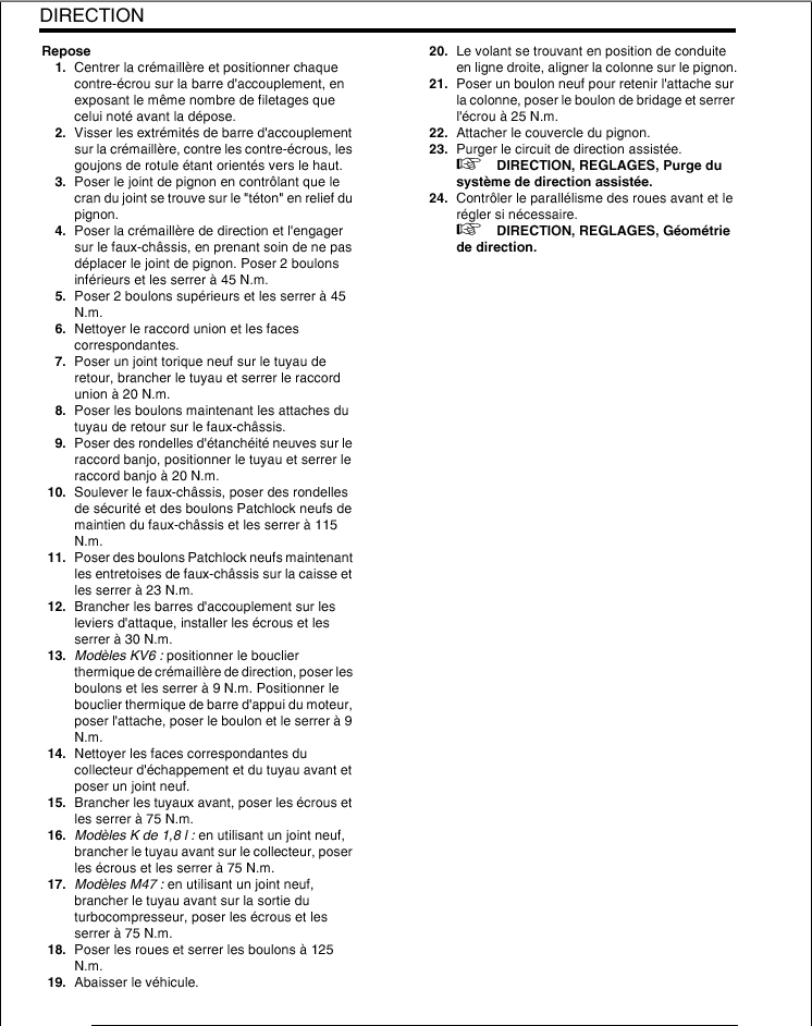

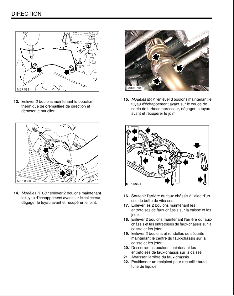

je ne pense pas qu'il y a concurrence quand il s'agit de rendre service
beaucoup ont la version française, tu es même invité a poster les mêmes images en français s'il le faut  :wink:
[75 cdt mk1] - (mécanique) : fuite à la crémaillière de direction
« Réponse #6 le: 17 Février 2016, 06:56:53 »
Fait  :)

Bonjour à tous et merci à toi Orgiswing pour la méthode en français.....
Reste à trouver un pont pour faire l'échange... dans le cas contraire, j'irai dans un self-garage (il y en a un à 15 km de chez moi...à).
