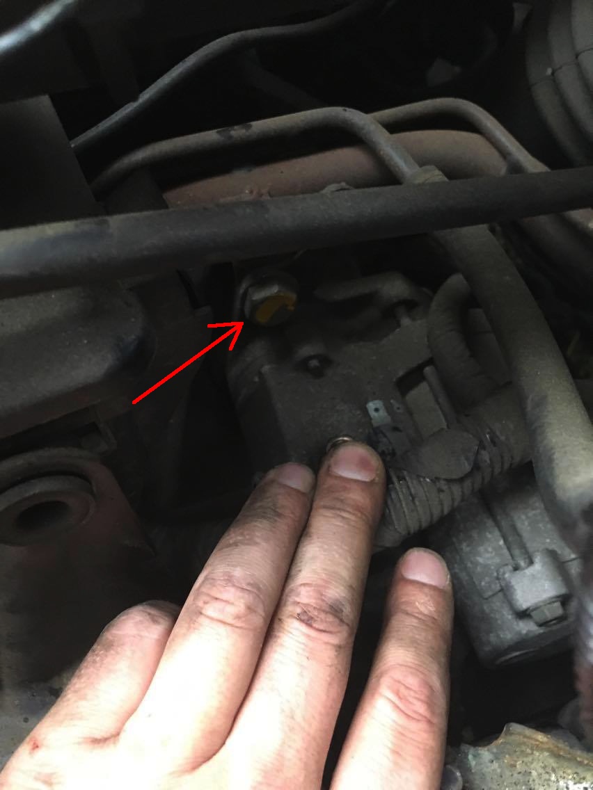

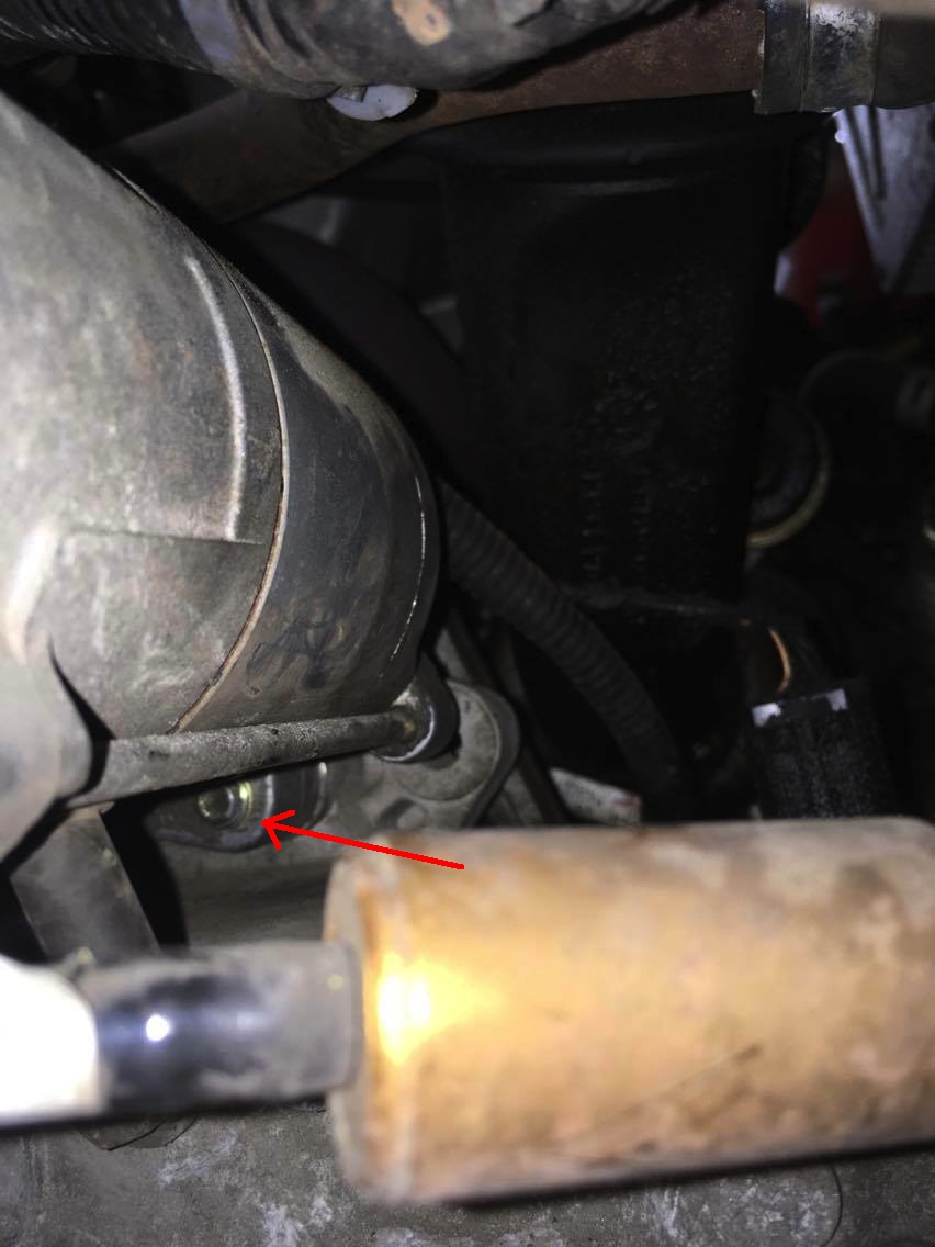

Bonjour a tous
Je me permet de relancer le sujet étant en ce moment dans ce meme soucis de demonter le démarreur de ma Rover 420D (de 1997).
J'ai pu avoir quelques infos grace a vous sur le sujet je vous en remercie...mais je n'arrive pas a vraiment accéder a ce fameux boulot sous le démarreur, j'ai pourtant investi dans une douille de 19 avec la rallonge de 125mm en 1/2 qui va bien pr le cliquet mais impossible de rentrer cette douille...je voulais savoir si vous étiez sur que c'est du 19 ? j'ai réussi comme j'ai pu a prendre quelques photos je voulais savoir en meme temps si je visais bien les bons boulons? (Image 1 boulot du dessus ? qui est bien du 19 mais très dur a desserrer est ce normal?) (puis l'image 2 qui met un peu en evidence ce fameux boulon du dessous est-ce bien celui ci?)
Je vous remercie d'avance si vous avez des réponse a venir
