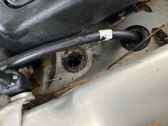

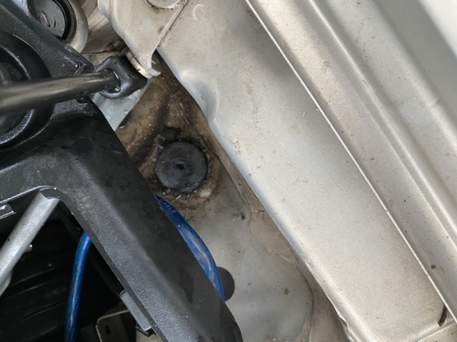

Quand j ai ouvert le capot , j ai regardé sur le côté des ailes gauche et droite les évacuations ( sur vos conseils bien sur hihi )
Côté passager où il n h a pas d eau l évacuation est bien présente et non bouchée
Contre côté conducteur où il y a l eau ..... stupeur : un
Bouchon qui empêche l eau de se vider
Merci merci beaucoup et bien sûr je vous tiens au courant

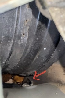

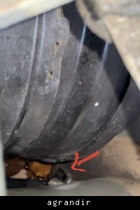

Bon , sur la mienne (cdti 2005) cette évacuation était aussi condamnée ...
Mais ce qui fait que l'eau stagne , c'est que l'évacuation qui se trouve sous le cerveau frein (coté conducteur ) est bouchée !
Il va te falloir passer un câble électrique ou autre , par dessous (couché sous la voiture , impossible par le dessus ) et déboucher cette évacuation  .

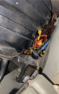

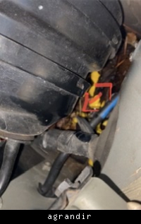

J ai nettoyé les drains
Greeuuuuuu celui sous l ecu 🥶
J ai retirer les feuilles j ai aussi trouvé un petit capuchon jaune ( celui qui est sur la butée de embrayage ) des clips .....
Et .....
J ai trouvé d ou arrivait la fuite ...
Un truc de dingue :
L ancien proprio a fait changer embrayage et émetteur .... et bien devinez quoi .... le Mecano n avais pas remis le joint ( enfin le
Bouchon) ou passe l émetteur d embrayage .....
Du coup l eau s arrêtait à cause des feuilles , stagnait et du coup rentrait par la et finissait Direct dans l habitacle
Un grand merci à tous pour votre aide
