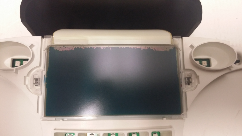

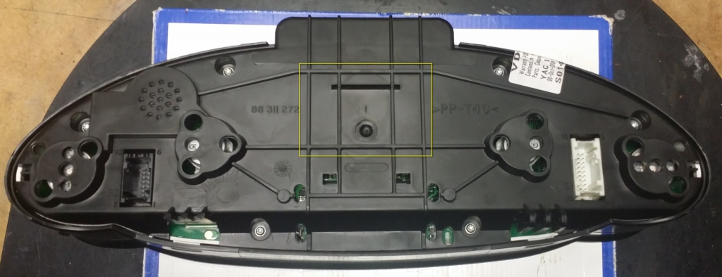

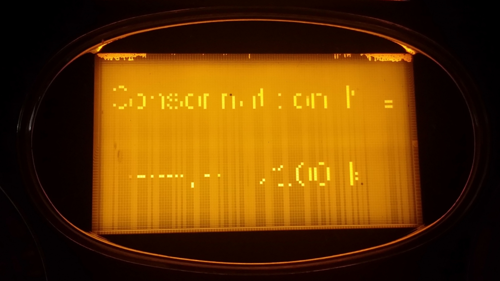

Ayant moi aussi des problèmes de lignes verticales sur l'écran de l'ODB; je me suis lancé dans l'opération de nettoyage de la natte comme montrée plus haut.
Voici l'écran au départ:
La nappe coté écran est visible en haut (flèches jaune):

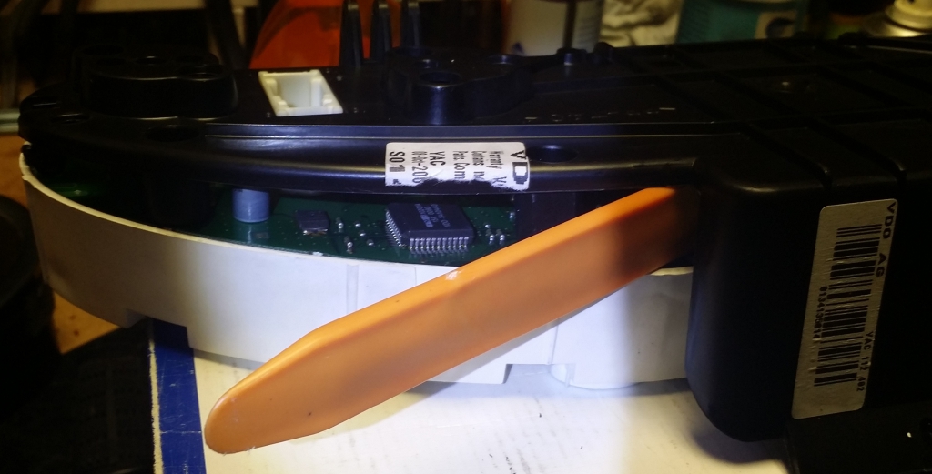

Je n'ai pas trouvé le moyen de retirer le dos noir pour accéder à l'autre extrémité de la nappe sans tous casser, j'ai juste réussi à écarter le plastique:

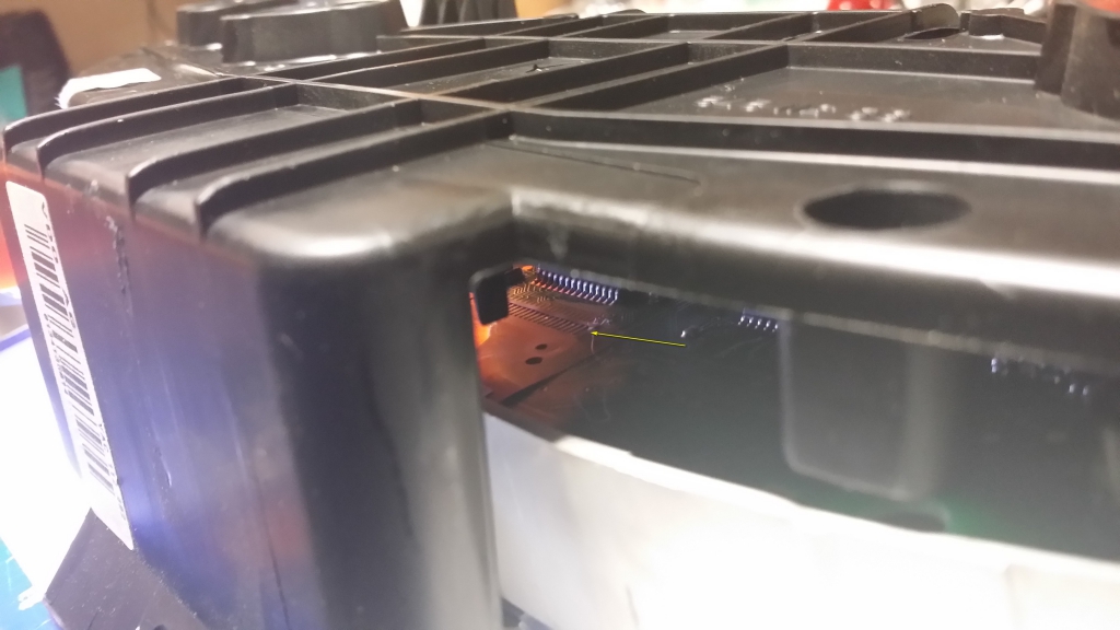

On peut apercevoir le bout de la nappe. L'espace est suffisant pour y passer un coton tige et frotter les contacts.

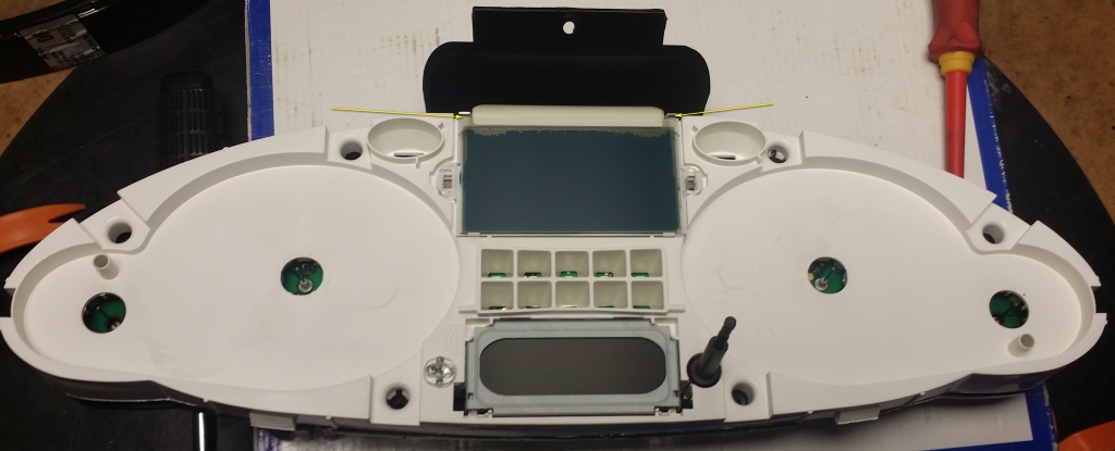

Autre solution, découper le dos du cache pour avoir un accès plus aisé:

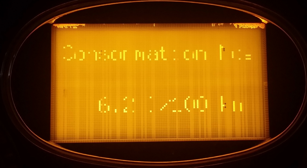

Et voici le résultat de la méthode "coton tige":
Chacun appréciera la réussite du travail et la perte de temps. Quand ma déception se sera  apaisée, je recommencerai en découpant le dos... mais pas maintenant. Je ne peux pas me permettre d'être déçus 2 fois dans le même mois.

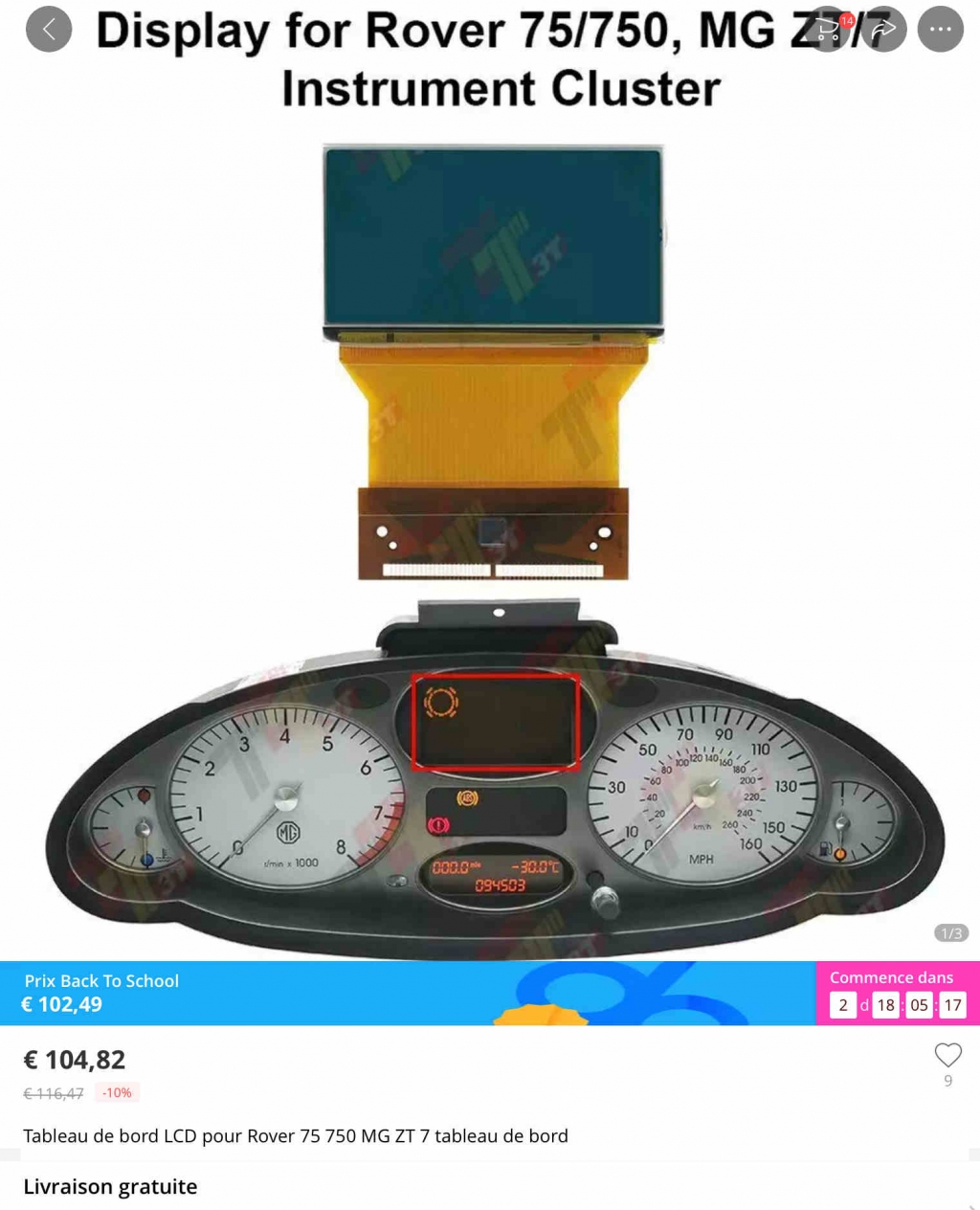

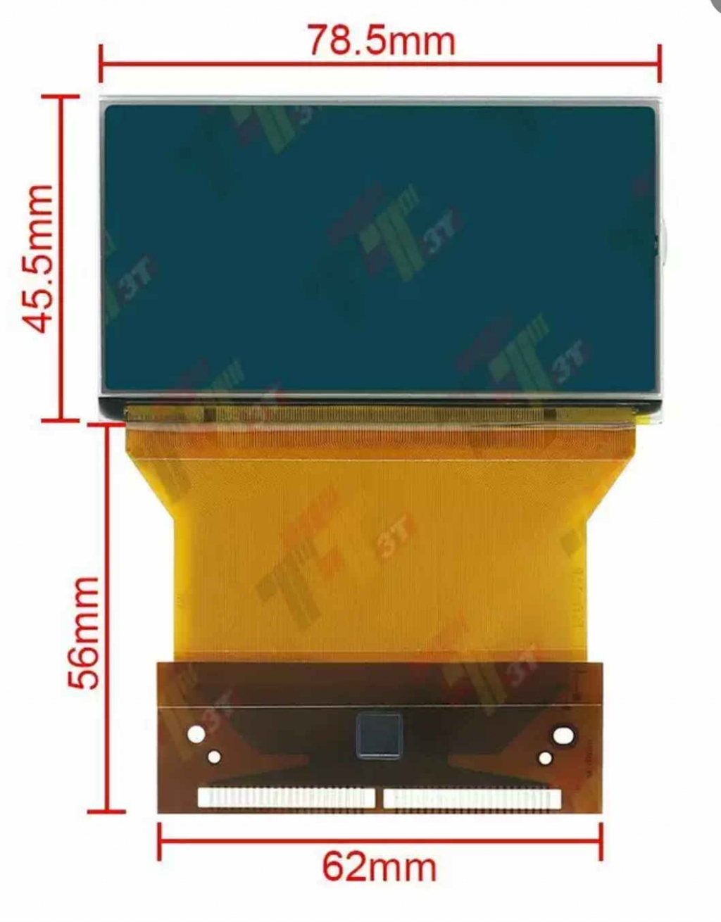

bonjour à Tous.
J'ai trouvé ça sur un célèbre site chinois.Tapez MG7 dans leur moteur de recherche pour trouver des éléments pour nos 75.
Lumbreiser
  • Messages: 380
[75 cdt mk1] - (electricité) : affichage écran ordinateur de bord défaillant
« Réponse #22 le: 25 Septembre 2020, 20:56:41 »
bonjour à Tous.
C'est quel site stp ?
zorro33
  • Messages: 36
« Réponse #23 le: 26 Septembre 2020, 14:06:26 »
aliexpress
