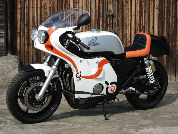

Au passage, à terme, ça devrait donner quelque chose du genre:
Erection incontrôlée à chaque fois que je la vois celle là!!! :love: :love: :love: :ddr:

ha ouais sympa la dernière :sol:
juste les phares/feu, que je trouve un peu trop proéminent
Façon endurance des années 80! :sol: :d

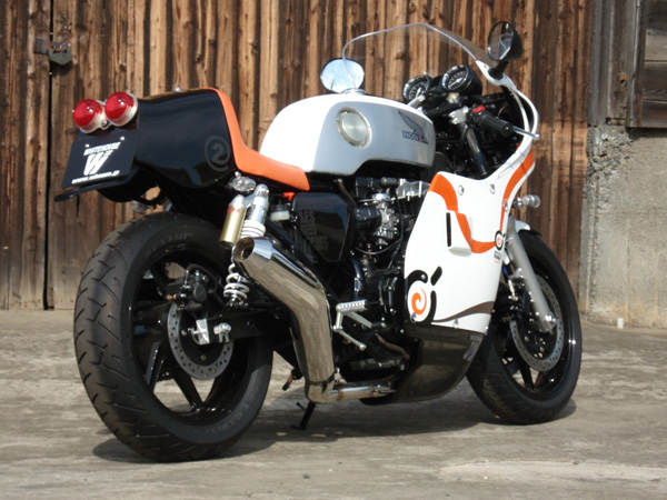

La nouveauté du jour:
L'échappement racing de chez DIY Productions!! :sol: :ddr:
Elle est enfin libérée de ce côté! :cagoule: et 10 kg de moins sur la balance quasiment!  8O :top:
