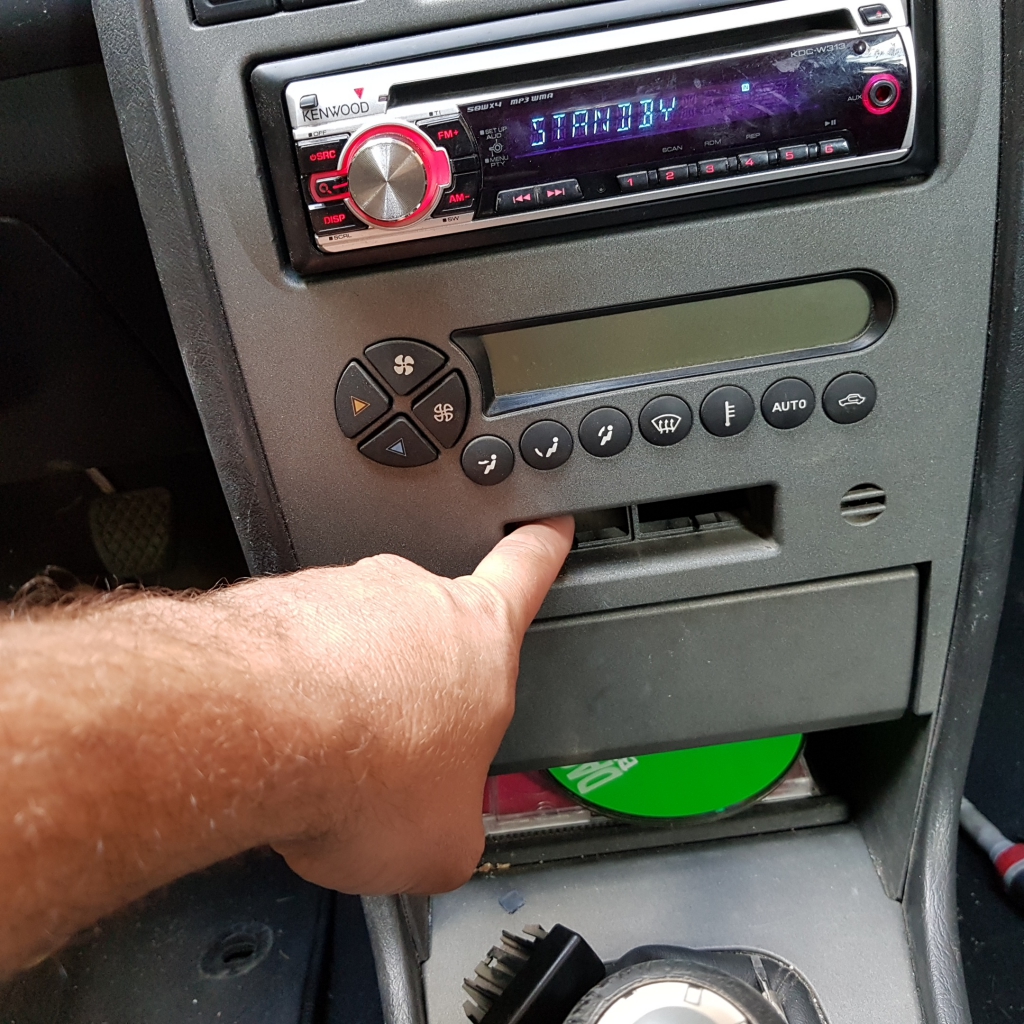

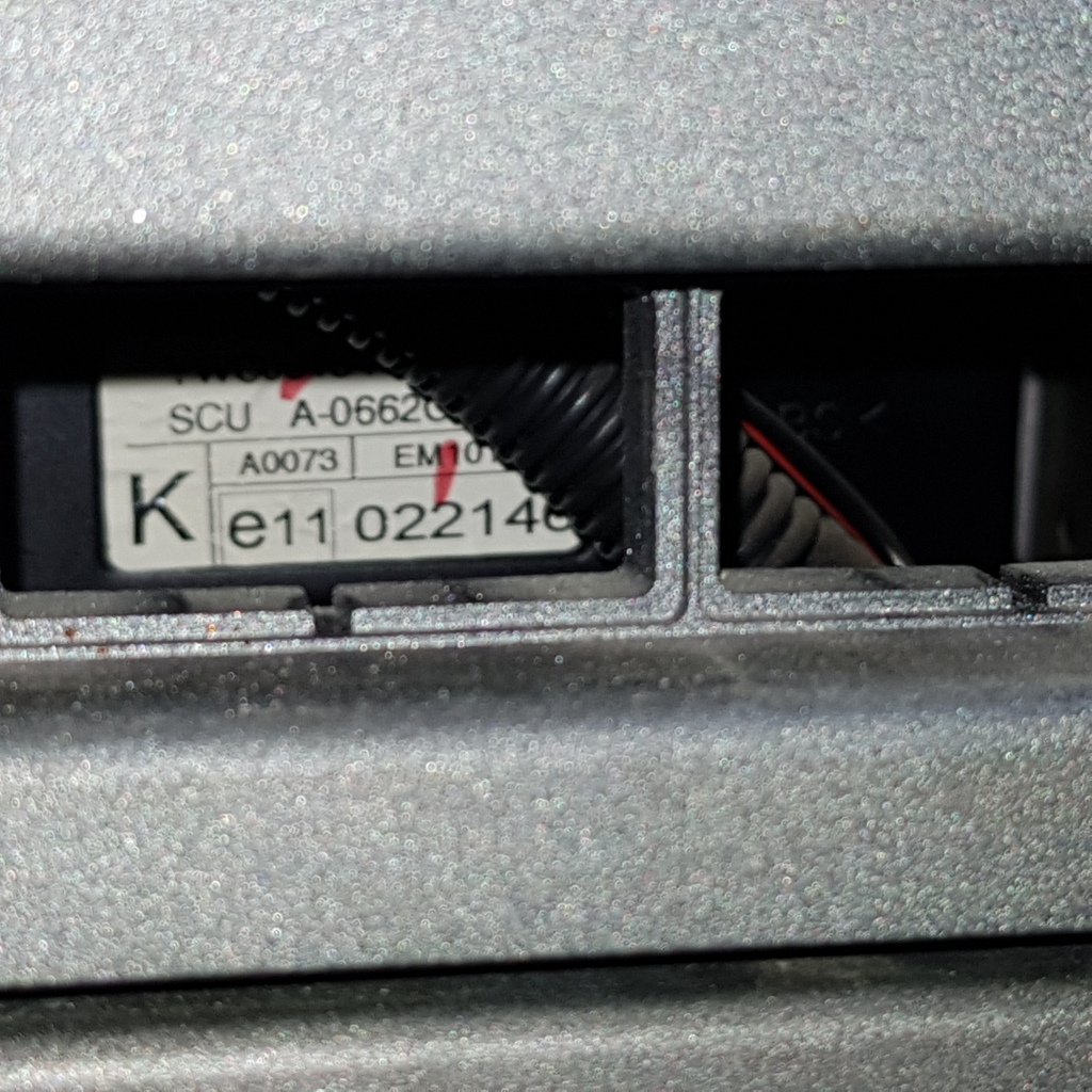

kev27
  • Évaluation: +5/-0
  • Messages: 2310
bonjour je viens d'acheter le boitier sur le bon coin et de le monter dans la voiture nikel la vitre marche mais elle ne démarre plus et sonne je dois récupéré la télécommande avec ?
Aie.. Tant que tu le peux, évite d'acheter des boîtiers électroniques, puisqu'ils sont liés à l'ECU. L'idéal aurait été de le faire réparer.
Un membre du forum MG-Rover en Angleterre fait ce genre de réparations. Il te remplace les micro-relais dans le SCU.
https://www.technozen-electronics.co.uk/mg-rover-pektron-scu-repairs-parts/
38£ pour te remplacer le relais avec la livraison (43€ environ)
Si tu te sens capable de changer le relais, il est possible de les acheter et de les souder toi-même. Ou bien d'utiliser un des relais du nouveau SCU et le monter dans celui d'origine.
Si tu comptes garder le nouveau SCU, tu devras prendre l'ECU (à côté de la batterie) et les télécommandes qui étaient liées à ce SCU.
