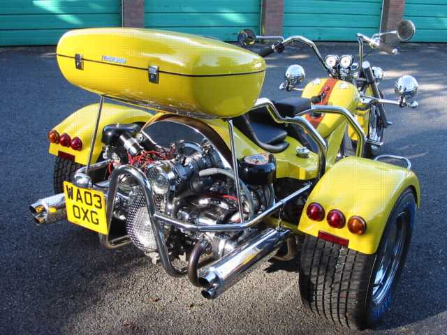

en quelques mots, j'ai un buggy a moteur vw, je cherche un échappement de qualité mais pas qqc que l'on trouve chez tout les revendeur VW et qqc de pas trop bruyant   :lol:
Je c que sur les trikes Rewaco ils montent ce genre d'échappement mais ils parlent souvent de catalyseur integré et j'aimerai en savoir +, de plus mon moulin est un 1835cc de 90cv et je ne veux pas brider le moteur et je ne peux pas mettre de 4en1 car ma turbine viens d'un type3 et donc elle vient au cul du moteur......
Si qqn connait une bonne adresse ou un revendeur Rewaco, ça serait sympa de me filer ses coordonnées (j'ai deja tenté qq mail mais sans nouvelles....)
le meme sous un autre angle
sinon il y a aussi ce modéle
ce que l'on trouve d'habitude chez les revendeur pour buggy , a mon gout de moins bonne qualité et plus bruyant :
je c que le plus simple et d'appeler un vendeur, mais j'ai peur qu'il vende dans le but unique de faire du blé sans prendre en compte la technique ...

ce que j'ai du mal a comprendre sur ce genre d'echappement c'est qu'un des deux tubes est plus court que l'autre....normalement pour bien faire ils devraient avoir la meme longueur pour ce qu'on appelle le phenomene de "resonnance" ou disons "retenu des gaz"!
la je seche un peu...y'en a qui ont des idées, des docs la dessus???
tu as raison , c'est ce qui fait aussi que les buggys font un bruit de fou
dans mon cas je n'ai pas vraiment le choix car ma soufflante de type3 est juste derriére le moteur, donc si je met un 4en1 c de l'air chaud qui viendra refroidir le moteur (et il n'y a pas la place )
pour le moment le bruit ce limite a celui d'une grosse Harley...
