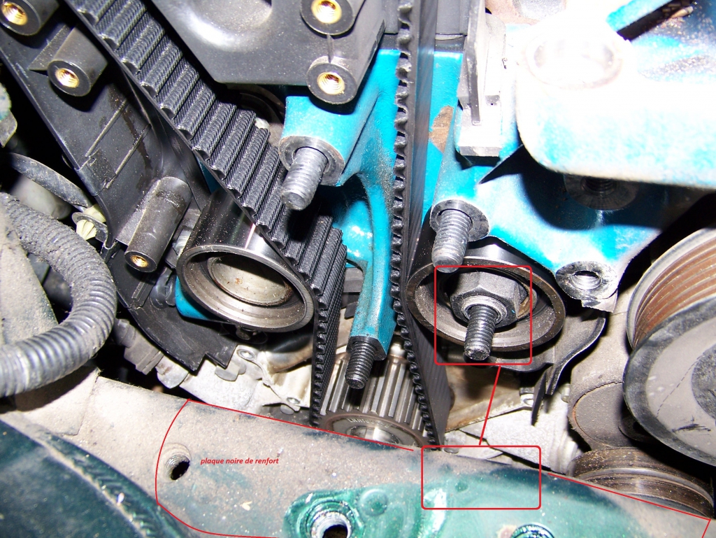

« Réponse #74 le: 22 Janvier 2017, 09:40:50 »
bonjour a tous
une petite précision sur le galet enrouleur du coté AAC de la Rover 25
Son écrou vient a taper contre le longeron,il manque 5mm pour pouvoir le sortir pfffff!!!!
Parfois il suffit de soulever le moteur un peu plus mais pour cela il faut sortir le silent-bloc d'anti-basculement du moteur autrement il vient s'appuyer sur le cardan passager.
Ou alors retirer la plaque de renfort noire qui se trouve sous le silent-bloc de support moteur.
