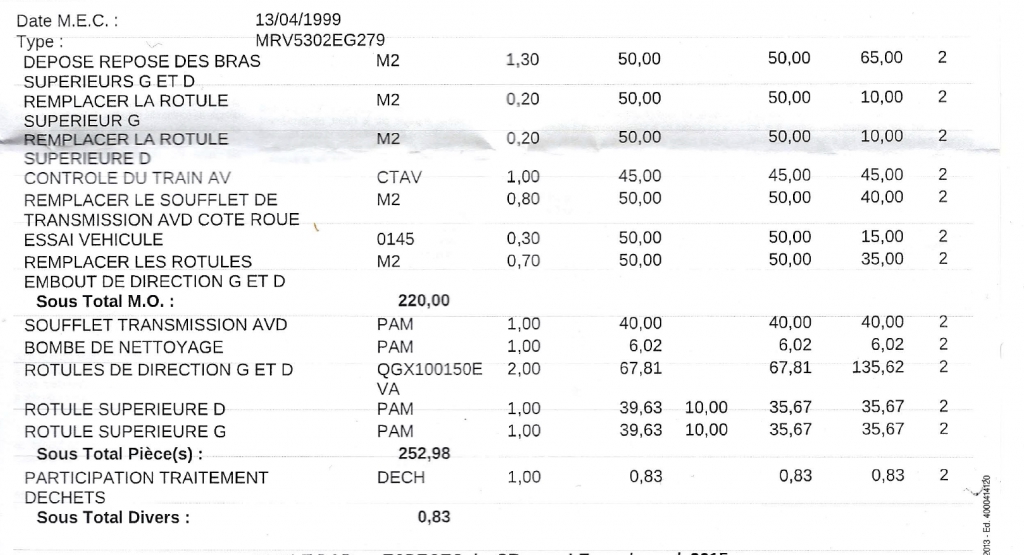

[620 di/sdi] - (mécanique) : bruit sur le côté avant droit
« Réponse #3 le: 22 Janvier 2016, 23:31:49 »

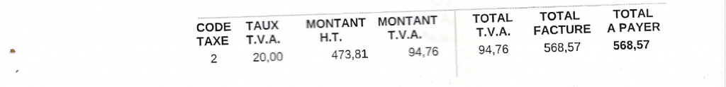

J'avais sacré boucan aussi sur l'avant , j'ai fait réparé et depuis nickel plus aucun bruit , dans le week-end je posterai facture avec détail des opérations .
Hé oui, j'ai toujours cette bonne 600 même si je suis passé au stade supérieur  :wink:  .
LORD-NICO
BATMAN1
  • Messages: 439
[620 Di/SDi] - (mécanique) : bruit sur le côté avant droit
« Réponse #4 le: 24 Janvier 2016, 21:47:23 »
Et voilà :
Près de 570 euros , mais ça la 600 les vaut bien  :wink:
« Modifié: 24 Janvier 2016, 21:49:55 par BATMAN1 »
