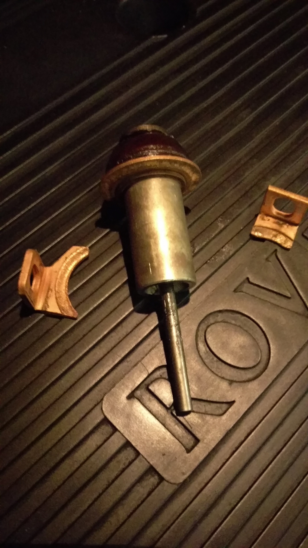

« Réponse #30 le: 30 Juillet 2017, 00:31:01 »
Voici les pièces à changer dans le solénoïde :
Je viens de le faire, coût un peu plus de 16 €.
Pour le remontage du démarreur, utilisez de la graisse au cuivre pour les 2 vis tête H qui fixe le démarreur.
Ne pas hésiter à graisser le ressort qui vient sur l'axe du noyau et en mettre un peu dans la cavité du couverte.
Nettoyer l'intérieur du solénoïde et du moteur électrique avec un nettoyant pour contact électrique.
« Modifié: 30 Juillet 2017, 00:37:20 par melo83 »
