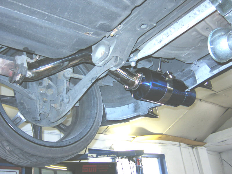

en fait si je ne me trompe pas,
sur les 216 gi il s'agit d'une bride flottante avec 2vis longue 2 ressort et une grosse olive qui fait la jonction entre l'inter et l'arriere (le meme type d'asszemblage que sur les civic concerto et crx....)
c d'ailleurs le meme type de montage qu'entre le collecteur et le cata (122cv)
sur cette photo les ressort sont trop ecrasé...
http://www.markl.f9.co.uk/crx-si/turbo/fitting/exhaust/images/exhaust.jpg
 alors que sur les serie K il s'agit d'un raccord plat avec un joint plat en tole....
bigmon
  • Messages: 1749
Compatibilité pot d'echappement 214 gsi et 216 gti.
« Réponse #16 le: 02 Décembre 2004, 19:51:40 »
voila de quoi illustrer réellement mon explication
216gsi/gti   bride a cone + olive + vis + ressort
214 si gsi .... bride plate avec un joint en tole sur les + récent
