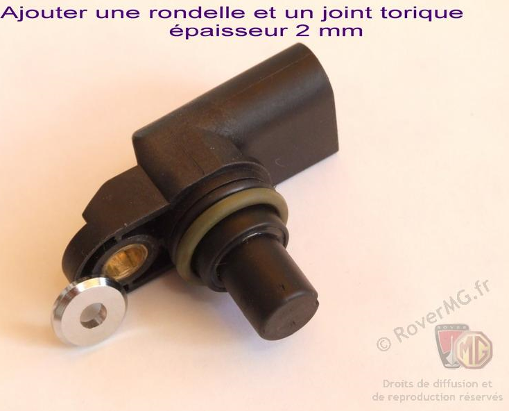

Plus sérieusement, ta panne ressemble vraiment à un capteur AAC défectueux. Pas de démarrage à chaud, et çà repart au bout d'un moment une fois un peu refroidi.
Tu peux essayer çà:
Le drain de l'ECU se trouve sous l'ECU.
Celui dont tu parles doit être vérifié, mais le plus important est celui sous l'ECU.

Et mes surprises furent réelles: le trou d'évacuation d'eau dessous le filtre de l'habitacle était bouché et anciennement squatté par une souris à priori (nid, feuilles, plastique déchiqueté etc...) Heureusement, il n'y avait pas d'eau et j'ai réussi à déboucher tout cela au bout d'une heure au moins; il faut dire que l'espace est très réduit alors pour aspirer le petit monde ce n'était pas très facile; débouchage réussi avec un cintre redressé à force d'insister
Merci pour l'info de calage de 2mm du capteur aac...puis je le faire sur celui monté actuellement ou sur un neuf?

J'ai essayé le calage de 2mm + joint sous le capteur aac actuel>>plus de démarrage
Remontage sans calage>>titine démarre
Je suppose que l'induction ne se faisait plus avec un calage sous le capteur...il a peut-être une petite faiblesse.
Je commande demain (car le quotidien reprends le dessus) un nouveau capteur sur le site Internet fourni par Gisèle.
Pour information, il s'agit d'une pièce BMW, c'est écrit dessus.

La calage est une solution qui "peut" fonctionner. Mais çà dépend de l'état du capteur.
Et on ne sait pas pour l'instant si c'est lui qui est en cause.

Un petit retour d'informations suite au changement du capteur aac (arbre à cames).
Résultat: plus de problème de démarrage à chaud depuis son changement il y a 3 semaines environ.
Pour mémoire, ma titine démarrait toujours bien à froid mais de temps en temps elle ne voulait rien savoir quand le moteur était chaud; ce problème durait depuis au moins 3ans mais la panne était de plus en plus fréquente ces derniers temps. Pendant longtemps j'ai cru à un problème de batterie faible car je fais souvent des petits trajets. Quand titine ne voulait pas démarrer, je démontais la batterie, je la chargeais pendant plusieurs heures et hop, elle repartait. Mais en fait c'était parce que le moteur s'était refroidi.
