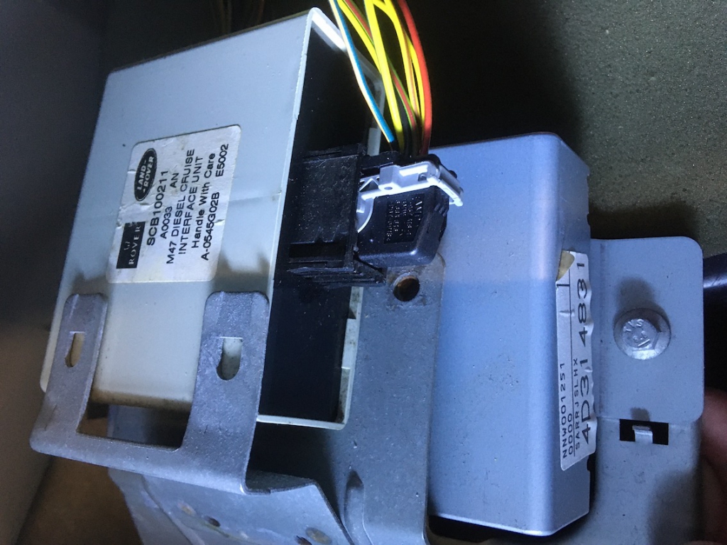

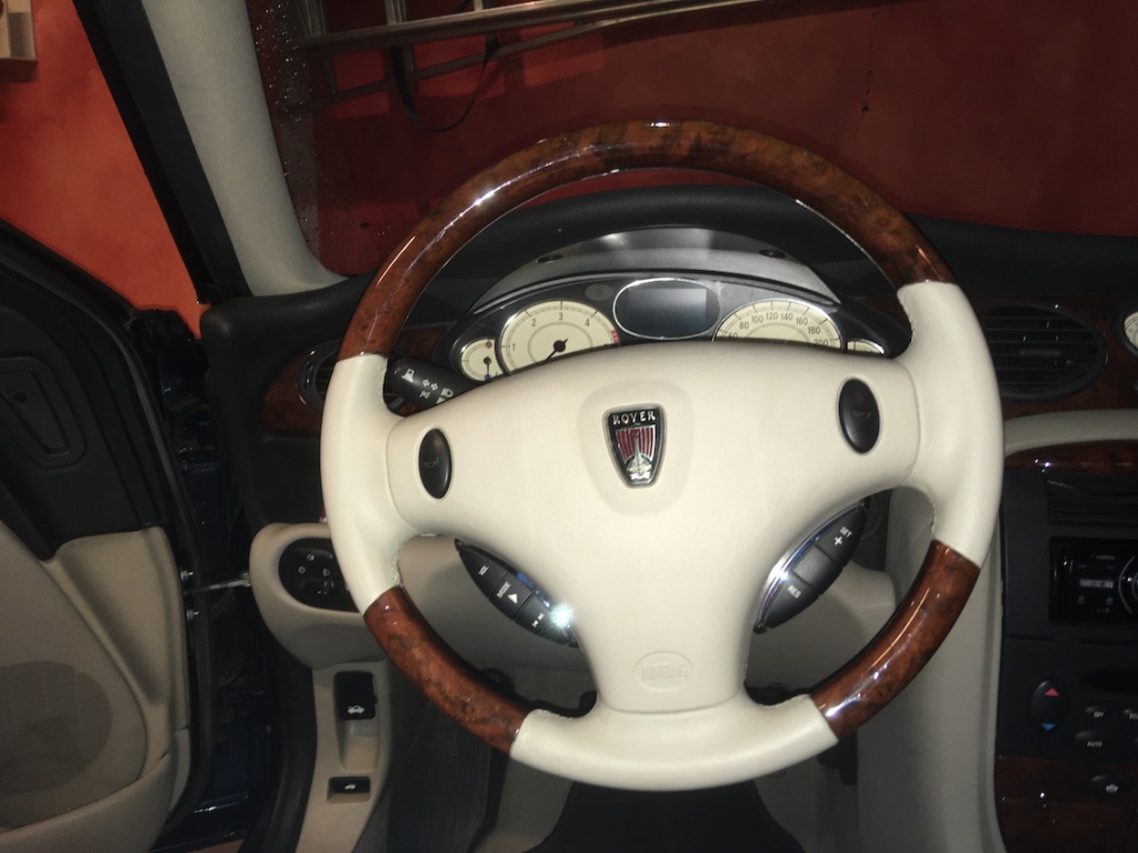

« Réponse #260 le: 10 Février 2020, 22:05:00 »
Bonsoir à tous
J'ai également essayé d'installer un régulateur de vitesse sur ma Rover 75 CDTI MK1 de 2004 qui est pré-câblée.
J'ai acheté sur une voiture "pour pièces", un volant bois avec les commandes, le master switch et le module SCB100211.
J'ai installé le tout mais ça ne fonctionne pas, pas même en "mode dégradé".
Quelques photos de l'installation :
Concernant le matériel : faut-il autre chose ?

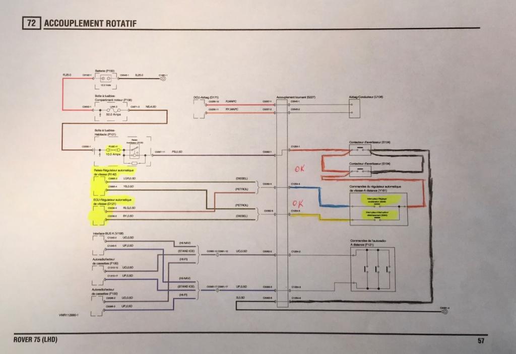

Sur le schéma suivant du RAVE, il est question d'un "relais-régulateur de vitesse" R142, avec le connecteur C0895 (il me semble que c'est le module Cruise Control SCB100211??), mais aussi, en plus du master switch, un "ECU-Régulateur automatique de vitesse D121 avec son connecteur C0239 ??
Qu'en est-il ?
Merci pour votre aide

« Réponse #261 le: 10 Février 2020, 23:02:51 »
Tu as tout. Il n'y a que ça sur diesel, rien de plus. Le switch, le module, les commandes au volant.
Moi, j'ai ce schéma
Le relais, c'est le module que tu as installé.
Ca fonctionnait sur la voiture donneuse?
Normalement, en mode dégradé ça fonctionne comme ça: tu appuies sur le switch, le voyant vert s'allume. Tu appuies sur "res", le symbole s'allume au tableau de bord. Tu appuies sur "set", la vitesse est maintenue. Tu appuies sur "res" ou tu freines ou tu débrayes, le cruise control se désengage. Si tu rappuies sur "res", le symbole s'éteint et pour le rallumer tu dois rappuyer sur le switch, une fois pour éteindre le voyant vert, une autre fois pour le rallumer. La reprise à la vitesse initiale n'est pas possible.

« Réponse #262 le: 11 Février 2020, 00:10:52 »
Il faut vérifier le switch de l’embrayage, si mal réglé pas de régulateur de vitesse 😎
[75 cdt mk1] - retrofit regulateur de vitesse
« Réponse #263 le: 11 Février 2020, 08:13:49 »
Oui, aussi, mais nan. En mode dégradé, ça n'empêche pas l'allumage du symbole au TDB.

« Réponse #264 le: 12 Mars 2020, 17:43:16 »
je viens tout juste de voir vos réponses et je vous en remercie
Mon régulateur fonctionne très bien mais pas comme le décrit Gisèle, en mode dégradé.
Le mien fonctionne de cette façon :
Pour le mettre en service : impulsion sur le master switch et la LED verte de ce switch s'allume.
Puis il faut rouler au-dessus de 45km/h et une impulsion sur "SET" (et non "RES") allume le voyant orange au tableau de bord et la vitesse est maintenue et régulée.
Une impulsion sur "RES" ou une action sur le frein désactive le système (boite auto donc pas d'embrayage).
Une impulsion sur "RES" le réactive à la vitesse mémorisée précédemment ou bien une impulsion sur "SET" le réactive mais à la vitesse à laquelle je roule lors de l'action sur ce bouton.
Si je roule à une vitesse supérieure et si j'appuie sur "SET" cette nouvelle vitesse est mémorisée.
Je trouve ce fonctionnement parfait car lorsque le voyant orange au tableau de bord est allumé, je sais que la vitesse est régulée. On sait à quoi s'en tenir.
La difficulté que j'ai rencontrée est que le voyant orange du tableau de bord ne s'allume que lorsque la vitesse est régulée et pour cela il faut rouler à plus de 45 km/h. Donc lors du montage je n'arrivais pas à allumer ce voyant parce que j'étais à l'arrêt et donc je pensais que le module cruise control était en panne, du coup, j'en ai acheté 3 et je pensais qu'aucun ne fonctionnait. Mais du coup, ils fonctionnent tous les 3.
Merci à vous.
Didier

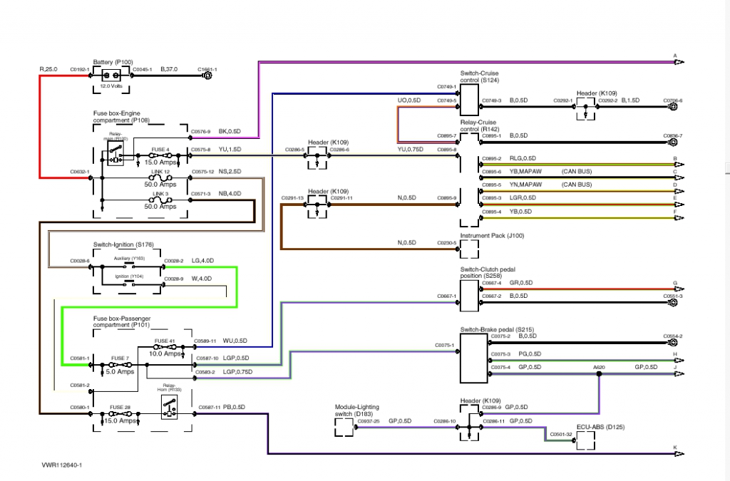

bonsoir a tous,
ayant du temps a perdre, je me relance dans mon echec de régulateur sur une cdti, ( vhls malheureusement non pré cablée)
j' ai relevé sur mon autre cdti le schema de cablage du connecteur du scb100211/212
une question svp qui aurait les fils de couleurs exact je recherche plus précisement deux fils
pour moi:
1 masse ( noir )
2 vas a l'ECU broche 26 d CO 331 ( rouge rayé vert si mes yeux sont bons)
3 arrivée du +12v par bouton préssoir SET vert rayé rouge ou vert rayé marron pas facile les couleurs
4 arrivée du +12v par bouton préssoir RESET jaune rayé noir
5 ET 6 CAN BUS ( jaune noir et jaune marron)
7 NC
8 NC
9 NC
10 ( marron ) signal embrayage on peut le déconnecter sans empecher le fonctionnement pour info
11 jaune bleu ou jaune vert ( j'ai du mal avec l'age) je sais pas ou il vas ce fil ? fonction ???? vas vers la console centrale ...
12 +12v venant de l'interrupteur régulateur de la console centrale.
question svp j'avais quelqu'un qui m'avait transmis ici le schema du régulateur de vitesse si quelqu'un a ca encore ca serait sympa
afin d'identifier les couleurs que mes yeux n'arrivent plus a lire et surtout savoir ce qu' est la borne nr 11 ( jaune bleu ou jaune vert ) fonction et ou il vas svp
merci a tous !
