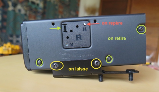

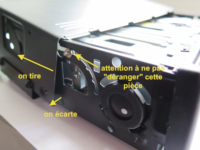

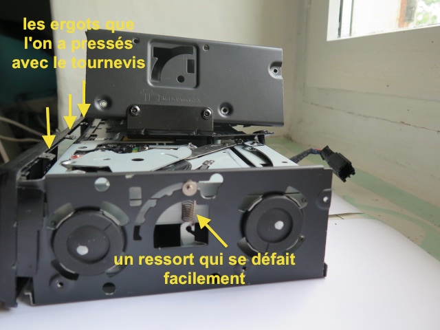

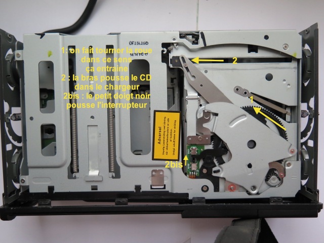

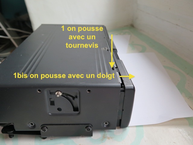

« Réponse #11 le: 24 Août 2015, 15:30:06 »
2 ans après le précédent message ; nouveau blocage du changeur de CD  :x
on a oublié comment "bien faire" pour corriger :(
d'où ces quelques photos pour  :roll:... pour la prochaine fois. :)
elles viennent en complément de celles proposées plus haut dans le début de ce forum
